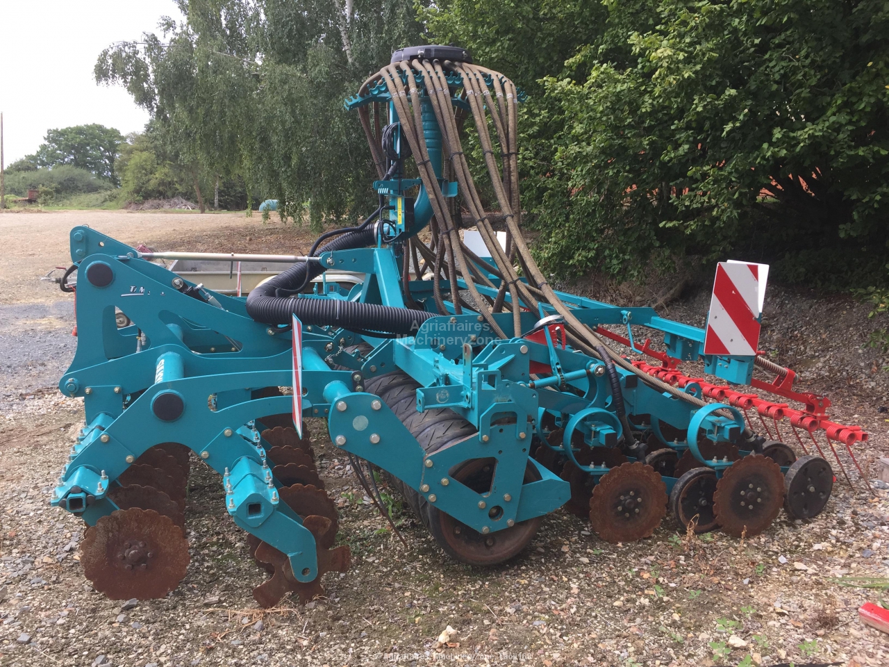

Gość Napisano Styczeń 7, 2018 siewnik SKY. Skrobaki z rurek czyli łagodne bez ostrych krawędzi i dzięki temu bardzo blisko umiejscowione opon. Dodatkowo wał w offset a pomiędzy koła dane płaskowniki metalu. To wszystko daje że wał ani po między kołami się nie zalepi ani na bieżniku. Raz tylko udało mi się agregat zapchać ale to na sekcji uprawiającej. Redlice siewne jadą nawet w słomę kukurydzy sypiącej15t/ha. A to dlatego że tam gdzie się kończą pierwsze kółka dogniatające/kopiujące zaczynają się dopiero drugi rząd redlic talerzy siewnych. Ale za to na lekkich glebach to rozwiązanie słabo się sprawdza. Bo drugi rząd talerzy zasypuje rowek zagnieciony przez pierwszą rolkę. Na ciężkie gleby i ciężkie warunki bardzo polecam. Udostępnij ten komentarz Link do komentarza

Gość Napisano Styczeń 10, 2018 (edytowany) Ten SKY jest dobrze znany pod innymi barwami. To zwykłe SULKY pomalowane w barwy jakiegoś tak SKYa. SULKY wykupiło barwy i logo SKY i swoje rozwiązania do uprawy bez orkowej montuje pod szyldem SKY. Dlatego sprzedaje to korbanek bo on jest dilerem SULKY. Co do jakości jestem miło zaskoczony przerobił jakieś 500 ha (u nas w przewadze leciutkie piaszczyste gleby czyli papier ścierny grubo ziarnisty) to pierwszy rząd talerzy uprawiających, oraz talerzy od redlic siewnych zużyty względem drugiego ale w małym stopniu. Myślę że przy około 1000 ha trzeba będzie zamienić, pierwszy rząd talerzy zamontować na tył a tylni rząd na przód. Więc jeśli elementy robocze miałyby wytrzymać około 2000 ha na glebach gruboziarnistych piaszczystych to chyba jest z czego się cieszyć. Siewnik dedykowany dla gospodarstw siejących rocznie około 200 ha, więc eksploatacja 10 lat może nie powala na kolana i nie dorówna do czasu eksploatacji clasa dominatora 98 czy jakiegoś JD ,,lokomotywy,, ale jak na współczesne maszyny wydaje się być całkiem w porządku praca na maksymalnych obrotach przez 10 lat. Malowanie bardzo na wysokim poziomie. Rama solidna, znaczniki mają kilka systemów zabezpieczających przed wyłamaniem. Po 500 ha brak jakiegokolwiek wycieku z układu hydraulicznego, precyzja siewy wzorowa, rzepaku nie sieję, ale usługowo siałem lucernę. Siew co do pół kilograma się zgadza. Wsypane 50 kg miało wyjść 49,5 kg na pole. Po zakończonym siewie odważyliśmy pozostałość było 0,2kg. Więc stosunek cena / jakość jest złym porównaniem. Bo obie maszyny kosztują podobnie i obie maszyny są zbliżonej jakości. Horsch ma jedną przewagę. Popularność. W związku z tym mało znane barwy SKY przy ewentualnej odsprzedaży przegrywają z takim horschem. Tomekkomar, siewnik kupiony na usługi bo ja swojego zboża sieję około 40ha, oraz dla swojego zboża 40 ha bo ja sieję 100% bezorkowo a niekiedy bezpośrednio. Ogólnie na czym innym się skupiam i te 25 ha napsuło mi krwi wyglądem z daleka więc nawet nie myśli mi się tam chodzić i zaglądać. Luty pójdzie saletra lub saletrosan. A w kwietniu się podejmie decyzję czy zostaje czy przesiewam kukurydzą. EDIT: ZELKOW ciągnik minimum 160 KM aby normalnie się pracowało tym siewnikiem. Z pustym na równym terenie to spokojnie 120 KM lata, ale gdy nasypiesz 2 t pszenicy już nie jest tak kolorowo. NA naszych terenach 160 KM, a góry podkarpacie, dolnośląskie, mazury to 180 - 200 KM raczej będzie optymalne. Edytowano Styczeń 10, 2018 przez damianzbr Udostępnij ten komentarz Link do komentarza

Gość Napisano Styczeń 10, 2018 (edytowany) Bo sulky/sky to dość młody wynalazek dlatego jest ich mało. Ale zwykłych SULKY https://www.agriaffaires.pl/uzywany-sprzet/siewniki-siew-bezposredni/5303398/sulky-maxidrill-trw.html które są niemal takie same jak SKY w rodzimym państwie, czyli Fr trochę się już znajdzie. Dlaczego uważasz że są idealne? Bynajmniej nie uważam aby którakolwiek maszyna była idealna. U jednego zaleta dla drugiego może okazać się wadą i na odwrót. Zdjęcie może by się znalazło. Ale kiedy... kto wie. Rośnie dziwnie bo co 15 cm. I w początkowej fazie może wydawać się ,,łyso,,. No i wada środkowy co drugi rządek (ten siany przez pierwszą pierwszą sekcję siewną) może wschodzić o kilka dni później bo na lekkiej glebie redlice talerzowe z drugiego rzędu rozrzucają wokół siebie trochę gleby, która dodatkowo przykrywa już zasiany rządek przez pierwszy rząd redlic talerzowych. Jeśli jest 100 % lekkiej gleby idzie to wyregulować, minimalny docisk i ok. Ale jak mozaika to ciężko ucelować w złoty środek. I to dla jednego będzie wada a dla drugiego zaleta, bo drugi ma np. same cięższe ziemie i dzięki takiemu dużemu odsunięciu w tył drugiej sekcji siewnik nie ma opcji aby się zapchał nawet siejąc w spory bałagan. A co ten korbanek u was tam nawywijał? W moim regionie to chyba jeden z najnormalniejszych dilerów. Bo niektórzy co tu wyczyniają to ciężko im dorównać nawet drogiemu korbankowi. EDIT: O tu dobrze widać. Pierwsza 1. redlica siewna jest w drugim rzędzie, zgadza się? Druga (2) jest w pierwszym rzędzie, trzecia (3) redlica jest w drugim rzędzie itd. Właśnie 3 redlica obsypuje glebą rządek zasiany przez 2 redlicę i ugnieciony przez kółko kopiujące z 2 redlicy. Jest duży rozstaw po między pierwszą belką a drugą i dzięki temu nie zapycha się ale za to na lekkiej glebie, zaoranej czy mocno uprawionej może być problem. Jeśli by przybliżyć pierwszą belkę do drugiej wtedy redlica nr. 3 sypała by ziemią w bok kółka dogniatającego nr. 2. Edytowano Styczeń 10, 2018 przez damianzbr Udostępnij ten komentarz Link do komentarza
