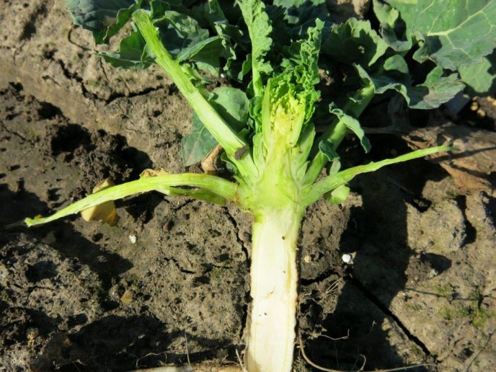

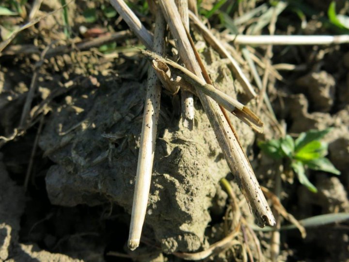

Dla tych Państwa, którzy mają jeszcze problemy z określeniem tej czynności, poniżej przygotowaliśmy krótki opis sytuacji oraz zdjęcia wzorce autorstwa agronomów PROCAM, które mogą być pomocne z określeniem występujących problemów fitosanitarnych i fizjologicznych, co może być pomocne w ostatecznej decyzji.

W przypadku rzepaku, jeżeli część pola, zwłaszcza tam, gdzie były małe rośliny do 4–5 liści (wiemy, że była susza i rzepak wschodził nierównomiernie), wymarzła, to trzeba ocenić – oszacować, jak to wygląda całościowo. Jeżeli część pola (łącznie ok. 25–35% nie ma roślin lub obsada jest po kilka roślin na metr kwadratowy) i jest to nierównomiernie poukładane na polu, a reszta pola ma dobrą obsadę minimalnie 15–20 roślin i więcej w dobrej kondycji – to potencjał takiej plantacji jest odpowiedni, żeby ją zostawić.
W takim przypadku nic nie wsiewamy w puste miejsca (nie pasuje rzepak jary, ponieważ zjedzą go szkodniki i nie poradzimy sobie z tym problemem), a w pustych miejscach trzeba będzie po prostu w celu zwalczenia chwastów zastosować glifosat – pierwszy raz pod koniec kwietnia (oczywiście punktowo i nie w dni wietrzne, żeby nie uszkodzić tej części gdzie rośnie rzepak) w celu zniszczenia zachwaszczenia i potem jako desykację przed zbiorami opryskujemy całe pole. Natomiast jeżeli plantacja jest mocno przemrożona, wydaje nam się, że ponad 50% nie ma obsady i więcej, to i tak warto zastosować azot jak najszybciej i poczekać 10–14 dni na decyzję (jak będziemy przesiewali rzepak, to pewnie w większości przypadków rzepakiem jarym czy też kukurydzą), to i tak musimy nieco poczekać na ocieplenie, aby posiać te rośliny – czyli nic nie ryzykujemy, a może okaże się, że rzepak ruszy i będzie miał minimalną obsadę – dotyczy to zwłaszcza odmian hybrydowych, które mają duże zdolności regeneracyjne.

Materia organiczna rezerwuarem chorób patogenicznych
