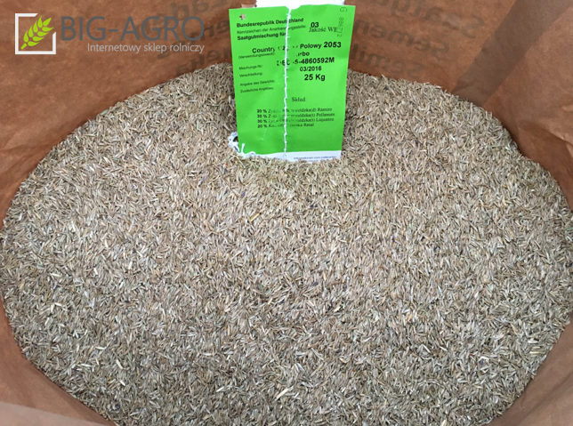

Na siew wiosenny polecam mieszanki traw - Futtertrio i Country 2053 Turbo. Załączam zdjęcia z drugiego pokosu w naszym gospodarstwie. Pozdrawiam.
