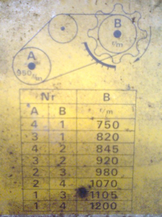

volvo s830 Tu macie skan tabeli myśle ze o to chodziło wam

volvo s830 Witam. Jestem świerzo upieczonym posiadaćzem Volvo s 830. mam jednak problem z ustawieniami wiatru. Ta tabelka nic mi nie mówi. Może ktoś bardziej doświadczony ode mnie mi dać jakies wskazówki jak mam ustawiać?

Bo w tych kombajnach jest mało hydrauliki ,obroty młocarni zmieniamy przekładając koła pasowe właśnie według wyżej podanej tabeli :rolleyes:
A wiatr nastaw na połowie skali (najlepiej przy włączonej maszynie) i sprawdz czy koło pasowe się poszerza i zwęża po drugiej stronie kombajnu :)
