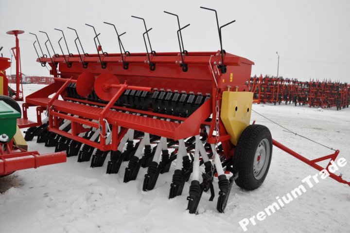

Troche odswieze temat.
Na Agrotechu w Kielcach siewnik Meprozetu wystawiala firma Premium Trade. Konstrukcja bardzo fajna, ale jakosc powloki lakierniczej rzucila mnie na kolana, po prostu traaageeediaaaa :( Wszystko jestem w stanie zrozumiec, ale nie glupiego odstraszania klientow w tak idiotyczny sposob. Siewnik wygladal, jakby malujacemu konczyla sie farba i musial strasznie na niej oszczedzac. Mysle, ze koszty produkcji nie wzroslyby jakos okrutnie, gdyby rzucili na taki siewnik jedna puszke lakieru wiecej!
A moze jestem przewrazliwiony i tylko mnie takie partactwo zszokowalo?
Czy ktos jeszcze ogladal ten sprzet?

Popieram jakość lakieru zero, mój wygląda jakby samym podkładem pryśnięty. Totalny brak efektu dla oka.

Z tym lakierem to fakt-nie błyszczy.Ale jak na razie po trzech latach nie widzę żeby miał zamiar korodować.
jednak gdy ja kupowałem to płaciłem niecałe 8tyś a poznaniak kosztował wtedy ponad 11 tyś.Wadą meprozetów
a przynajmniej mojego egzemplarza są pękające gumy na rurkach pod koszem zasypowym.Pękły mi dwie,dopasowć
je można od poznaniaka,jednak zamówiłem orginałów kilka.Koszt z przesyłką 6pln sztuka.Będę nim siał niedługo
łubin,podzielę się potem wrażeniami,jak sobie poradził.

Ostatnio ogladałem ten siewnik, zaniepokoiło mnie płaskie dno w skrzyni, nie ma żadnych profili lejowych ani nawet zastawek tylko sama płaska blacha.
Z doświadczenia wiem ze przy siewie rzepaku zwłaszcza na nawrotach i trenach z sporym nachyłem nasiona jeżdżą po skrzyni. Najbardziej uciażliwe jest to pod koniec wysiewu kiedy mamy juz kilka kilo w siewniku, a jak wiadomo cena nasion rzepaku jest taka ze kupuje sie "na styk" (cena jednostki siew. to najmniej 80zł)
Jak jest to u was, jest tak jak napisałem czy moze nie jest tak źle.

Ja mam 3 metrowego meprozeta i płaskiego dna nie mam :blink: a co do przegród to przy siewie rzepaku by się przydały.

przy tym siewniku najbardziej mi brakuje hydraulicznych znaczników które stawały by do pionu a nie tylko znajdowały się w poziomym położeniu

a właśnie odnośnie tych przegród w tym siewniku, ma ktoś jakiś pomysł jak to rozwiązać, bo nie długo siewy rzepaków sie rozpoczną a takie przegrody byłyby dużym pomocnikiem w sianiu rzepaku

Czy w tym siewniku coś trzeba przestawić żeby siać rzepak, gdzieś czytałem że trzeba przestawić jakieś zębatki. Sąsiad twierdzi że powinien wysypywać ziarenka z góry. Siejecie na wszystkie redlice , czy tylko na część. Mieszacie z czymś rzepak, bo wydaje mi się że ze 2 kg to zostanie na dnie i nie zostanie wysiane? Mam taki siewnik ale nigdy jeszcze nie siałem rzepaku, a dla płodozmianu chciałbym spróbować.

Ja chcę kupić meprozeta S 107/1 i tak jak kolegę wyżej interesowało by mnie jak rozwiązany jest wysiew rzepaku w nich , a może ktoś ma ten siewnik ze sterownikiem,ścieżkami i znacznikami przedwschodowymi. Ciekaw jestem jak to funkcjonuje w meprozecie

Posiadam takową wersję. Co do wysiewu rzepaku to trzeba zamienić 2 koła zębate miejscami i tyle. Sterownik bardzo ułatwia życie B) i to jest chyba najlepsza rzecz w tym siewniku :).Ścieżki technologiczne załączane są elektrycznie poprzez sterownik który zlicza ilość zmiany kierunku znaczników i w odpowiednim przejeździe załącza ścieżki i opuszcza w tym samym czasie co znacznik znaczniki przedwschodowe. Do całej Hydrauliki w siewniku przy pełnym wyposażeniu jest dodawany dodatkowy rozdzielacz który wszystkim steruje. Jedyny - jaki w tym siewniku widzę to według mnie trudność w ustawieniu ilości kg/ha jest specjalna rynienka i wszystko robię tak jak w instrukcji ale na polu zawsze wychodzi co innego niż na wadze. Jak coś jeszcze was interesuje to w miare możliwości postaram się odpowiedzieć na wasze pytania B)
