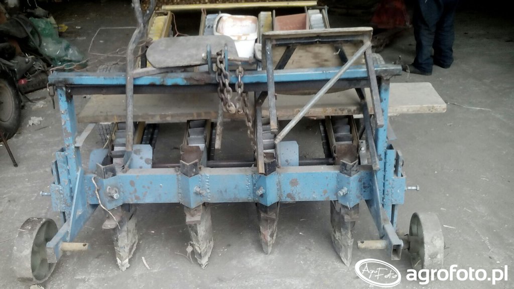

    • Przez Pepik190
      Będe wdzięczny za podpowiedz jak zrobić sadzarkę do czosnku,zdjęcia dane konstrukcyjne.Z góry dziękuję.
