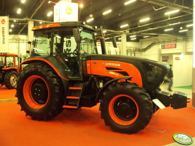

IGL 40 Napisano Marzec 4, 2017 Zaawansowany 40 284 Hahah, umiesz choć trochę po angielsku? Przeczytał gdzieś CHINA i tylko jedno w głowie, szkoda słów. Udostępnij ten komentarz Link do komentarza
Pjoter12 5 Napisano Marzec 4, 2017 Użytkownik 5 74 sam jesteś china hahanawet nie wiesz co tam pisze i od razu takie foto wstawiasz?żałosne... Udostępnij ten komentarz Link do komentarza
grabarz 43 Napisano Marzec 4, 2017 Zaawansowany 43 349 chiński znaki to są tam Udostępnij ten komentarz Link do komentarza
kubaguzik 321 Napisano Marzec 5, 2017 Zaawansowany 321 1857 "Ten silnik jest wyłącznie na eksport z Chin" za tłumaczem Google'a Udostępnij ten komentarz Link do komentarza

V400 1 Napisano Marzec 5, 2017 Nowicjusz 1 19 To jest naklejka emisji spalin silnika, służy do zidentyfikowania czy dany silnik jest zgodny z odpowiednio normami Stage w UE, Tier w USA oraz jakimiś normami chińskimi, w górnym polu jest informacja, że jest to silnik z formuły elastycznej czyli jest to określona liczba silników np. 300 sztuk. z normą Stage IIIA przyznana Ursusowi do rejestracji pomimo, że w UE obowiązuje już Stage 4 powyżej mocy 75KM. Po lewej stronie jest informacja z jakimi normami USA silnik jest zgodny, a po prawej z jakimi normami Chińskimi. Tabliczka znamionowa silnika jest w innym miejscu, jest metalowa i jest tam numer silnika oraz kraj produkcji - Wlk. Brytania, takie same naklejki i tabliczki mają Perkinsy 1104D we wszystkich innych maszynach czy ciągnikach. Udostępnij ten komentarz Link do komentarza
mati999 112 Napisano Marzec 5, 2017 Zaawansowany 112 652 właśnie to co kolega wyżej powiedział jest prawda, był szybszy odemnie a jak ktoś się nie zna i na tabliczce napisane china to już szrot Udostępnij ten komentarz Link do komentarza
lukig 96 Napisano Marzec 5, 2017 Zaawansowany 96 499 Żeby nie wiedzieć co to jest i jak wygląda tabliczka znamionowa... Ehh. Udostępnij ten komentarz Link do komentarza

pako36 4 Napisano Marzec 5, 2017 Zaawansowany 4 120 Może macie rację (mój błąd) ale patrzyłem na inne modele i nie było tej naklejki np na farmtracu 685, 6120 lub ursusach 392, 3102, 3110 była tabliczka MADE IN U.K. a tej naklejki nie było . Udostępnij ten komentarz Link do komentarza
Adrian_URSUS_1999 108 Napisano Marzec 5, 2017 Zaawansowany 108 640 Okej w porządku pomyłki każdemu się zdarzają. Mnie ogólnie nie interesuje gdzie oni to produkują. Ważne żeby było jak najmniej awaryjne. A to, że coś chińskie jest to nie znaczy, że musi być jakiegoś gorszego sortu. Taki dziwny "stereotyp" się narodził coś z Chin = coś słabego. Jak dla mnie mogą tam produkować tam tacy producenci. Wolę kupić coś od znanej, renomowanej marki Europejskiej produkującej w Chinach produkt, który wiem, że jest dobrej jakości bo (renomowana firma) zadba o jego dobre cechy fizyczne, sprawdzi przetestuje, bo ma na to fundusze i odpowiedni sprzęt, niż jakaś rzeczywiście mało znana marka z Chin, która w ogóle nie przykłada do tego uwagi. Jeżeli takie marki typu Perkins, Carraro etc. pozwoliłyby sobie na takie zaniedbania to by im nie pozwolili tego sprzedawać. Musi to jakieś wytyczne spełniać. Czyż nie? A to, że wyprodukują w Azji to na naszą korzyść idzie. (przystępna cena) Takie jest moje zdanie w temacie MADE IN CHINA. Czekam na wasze opinie Dobranoc Udostępnij ten komentarz Link do komentarza
lukig 96 Napisano Marzec 5, 2017 Zaawansowany 96 499 Moja zdanie jest takie samo. Ale jak JD z Chin to OK bo przecież renomowana marka. Jak Ursus bierze perkinsa RZEKOMO z Chin (jak widać nie z Chin) to olaboga co to się dzieje "chynska plastelyna". Udostępnij ten komentarz Link do komentarza
mrugolek 14 Napisano Lipiec 13, 2018 Zaawansowany 14 155 Na tabliczce znamionowej silnika jest napisane Made in U.K wiec Chiny to raczej nie sa Udostępnij ten komentarz Link do komentarza
