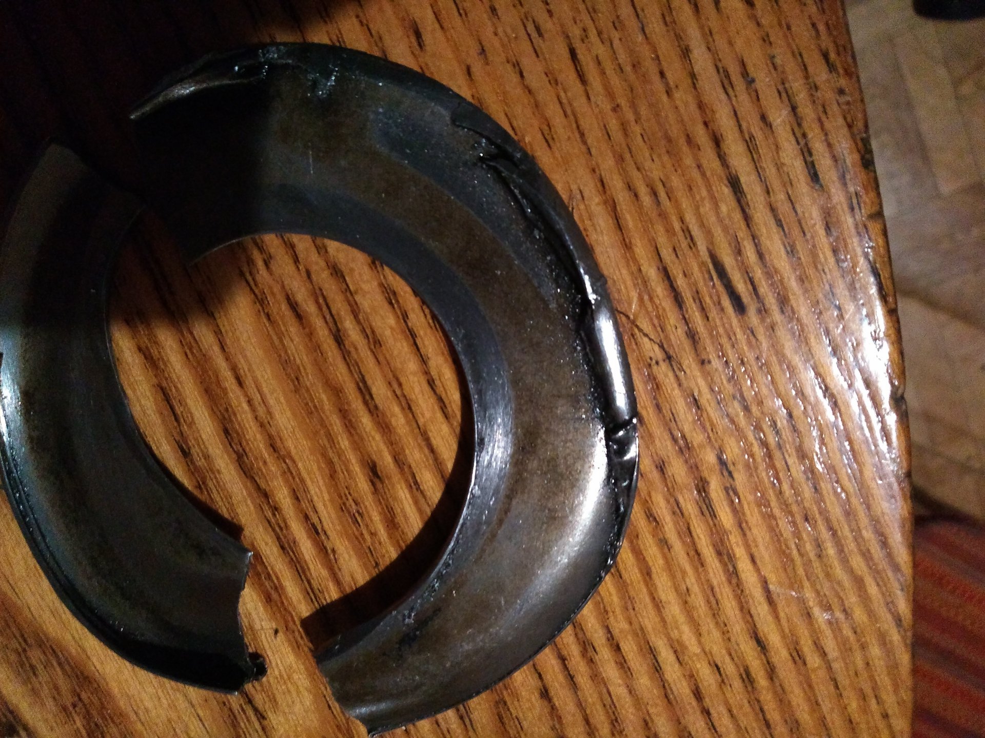

Panowie doradzcie mi coś bo nie mam nerwów. Złapał mi na panewce jednej a dlatego że poprzedni właściciel nie zabezpieczyl śruby na smoku oleju i się smok odkręcil nie zwróciłem uwagi na cisnienie oleju jak gruberem robiłem i złapało ok wymienilem panewki dzisiaj po przejechaniu 5km to samo zagrzal się i stukalo w silniku wykrecilem wszystko i na tej samej panewce złapało znowu reszta ok w czym rzecz jest? korowód?
