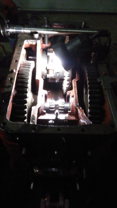

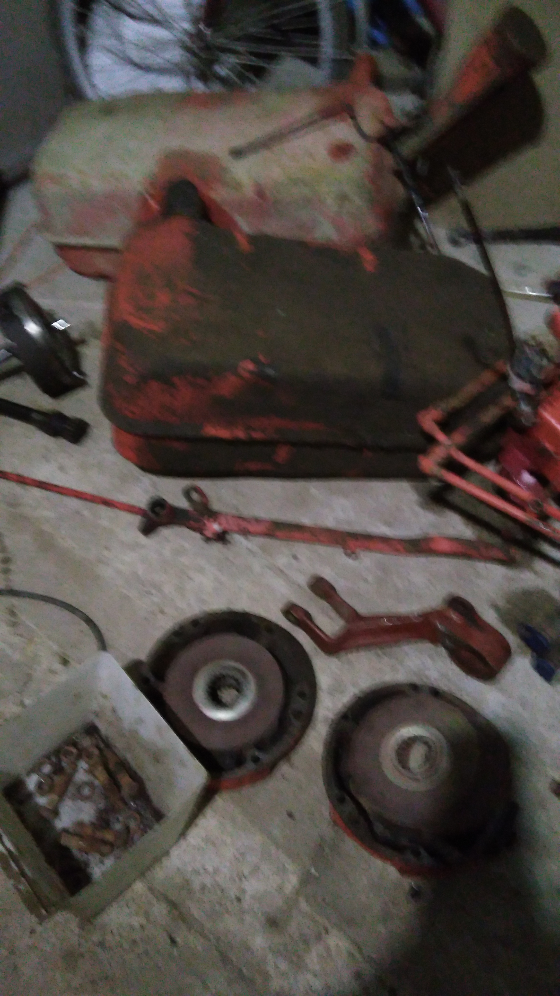

Mam takie pytanie, otóż, gdzie w skrzyni MTZ-a znajdują się zatrzaski, bo zastanawia mnie dlaczego każdy bieg wyraźnie czuć jak wchodzi tylko ten stopień II sam w sobie jakoś nie wskoczy i w czasie jazdy tez czasami wylatuje niestety.

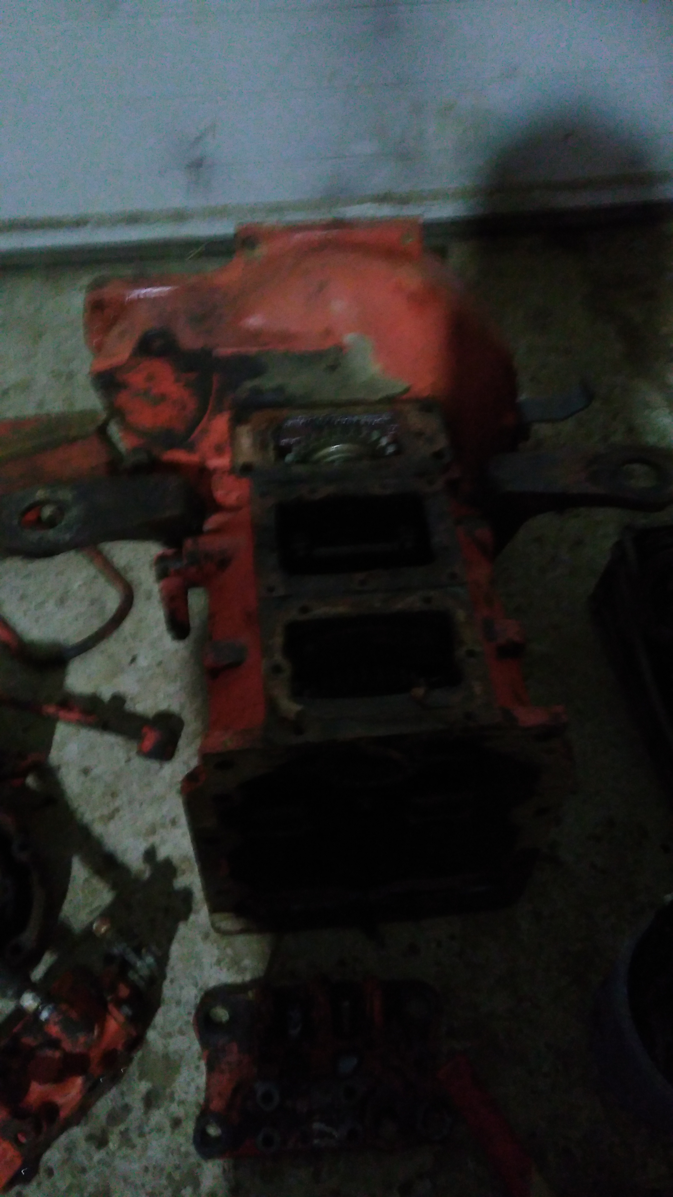

A drugie pytanie to jak nazywa się mocowanie przykręcane do tylnego mostu przy WOM-ie do którego jest przykręcany zaczep hitch, u mnie jest on z jednej strony pęknięty i trzyma tylko na jednej śrubie, szukam tego i znaleźć nie mogę...
Może tak być że masz już duże luzy na dźwigni i dlatego nie wbija reduktora do konca. Jego też tak słabiej czuć bo suwak musi jeszcze przesunąć dodatkowy wałek na którym są widełki i dlatego ten zatrzask nie jest taki wyraźny. Jaką masz dźwignię? Na środku czy z boku? Jak na środku to można samą dźwignię odkręcić i już będzie widać suwaki. Przed odkręceniem wbij ten który wyskakuje a jak odkręcisz dźwignię to spróbujesz czy suwak pójdzie dalej.
Kabinę mam starego typu i nie wydaje się jakaś taka żeby opornie schodziła, ale różnie to bywa.
Dźwignie mam na środku i biegi dość daleko dźwignią mogę przesuwać bo nie mam tej planszy z wycięciami na biegi.
A podpowie ktoś jeszcze nazwę tego mocowania od zaczepu polowego hitch o której wspomniałem wyżej.
Bardzo dziękuję, szukałem tam, ale moim błędem okazało się to, że ominąłem części od WOM, ale z tego co wywnioskowałem to faktycznie jest ,,pokrywa WOM"
Seweryn dzięki za link, bo przy okazji doszukałem się jeszcze tego jak wajcha od tego zaczepu jest umocowana, bo u mnie to nie jest w ogóle podłączona, mam tylko wajchę xD
Jeszcze raz dzięki wszystkim.
