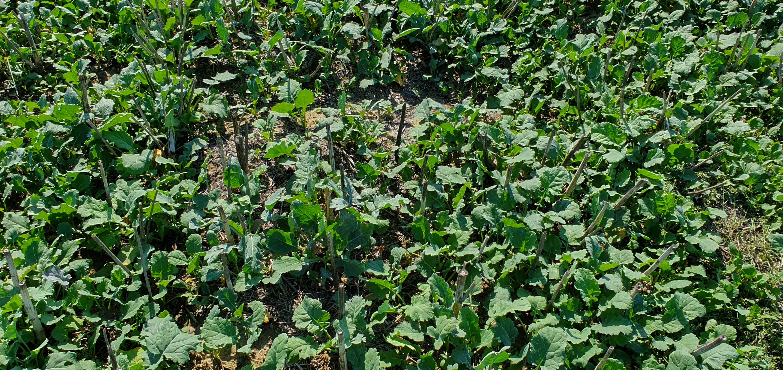

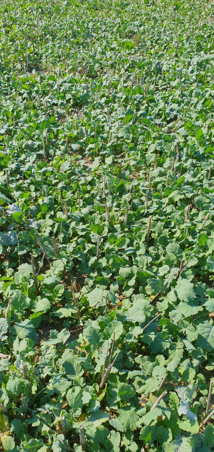

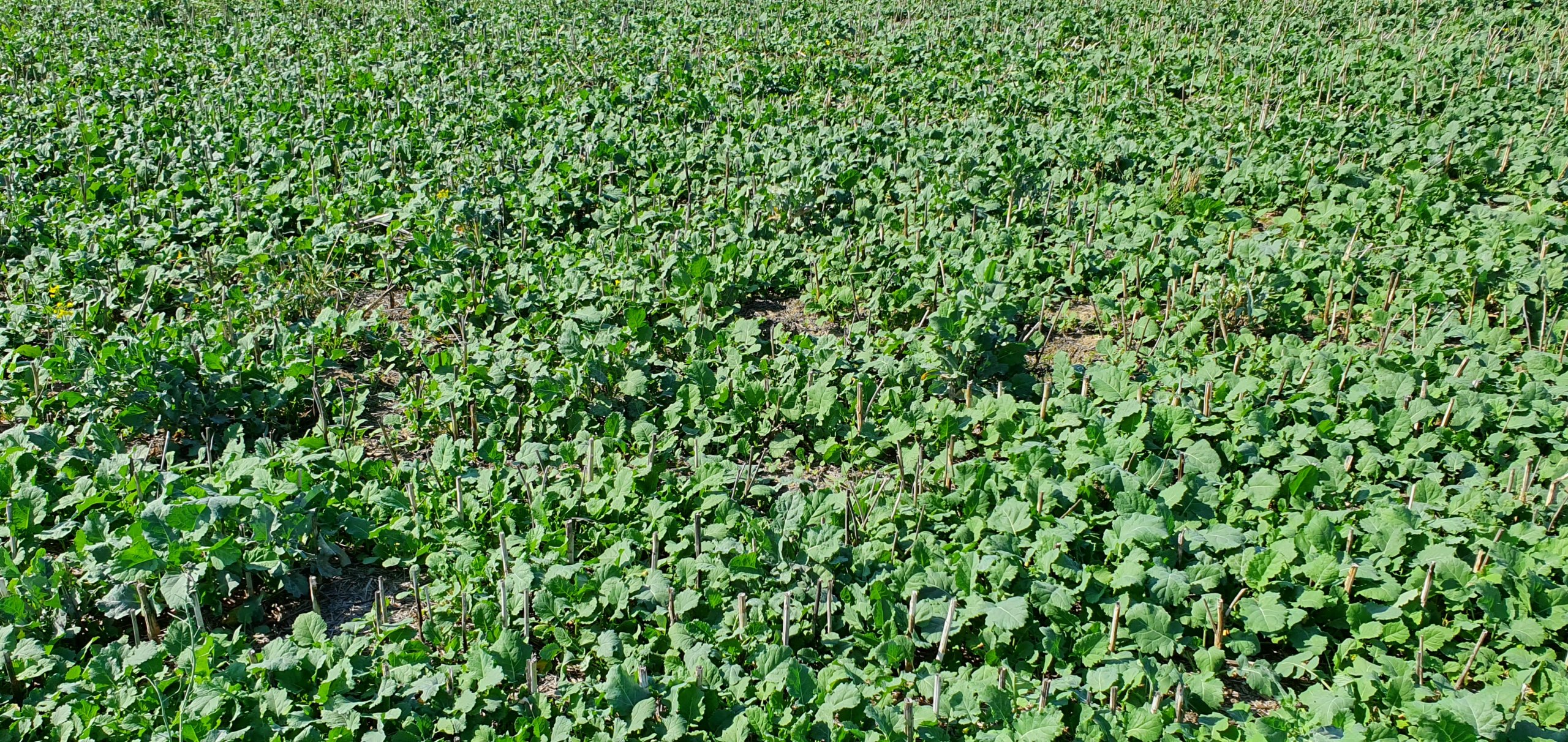

Witam

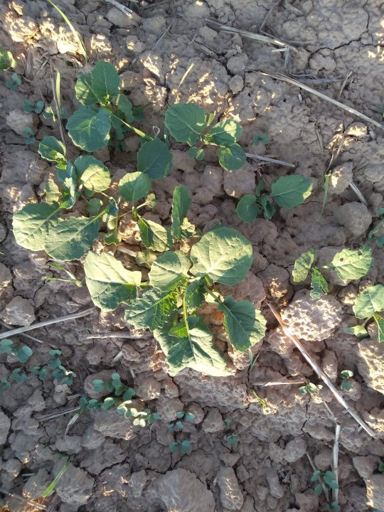

Uprawiam Rzepak ozimy drugi rok i zastanawiam się czy już jest odpowiednia pora na skracanie ?
Zdjęcia poniżej. Środek jaki kupiłem to Toprex .
Zamierzam połączyć Toprex z środkiem owadobójczym.

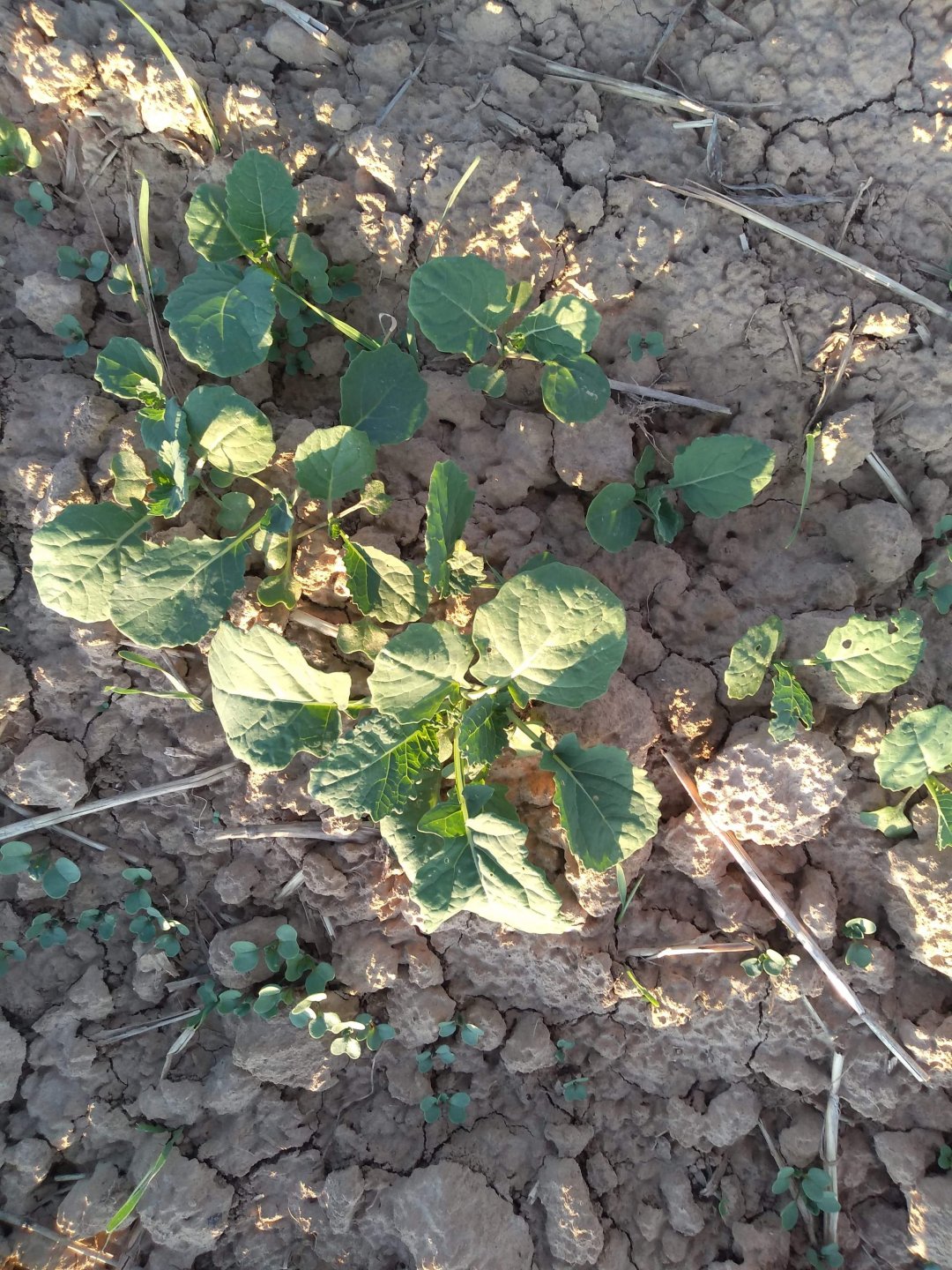

Panowie mam dużo samosiewów w rzepaku. Czy taki rzepak mogę potraktować dawka 0,5L Labradora plus jakiś insektycyd ? Jak widać jeszcze sporo rzepaku wychodzi dopiero z ziemi a nie chciałbym im zaszkodzić.
Ile odstepu zachować między odżywkami a herbicydem.
Tak sie złożyło ze musze jechac najpierw odżywka bo pojawiły mi sie placami jakies niedobory.
Rzepak większości 2 3 liście, presja chwastow nie duza
