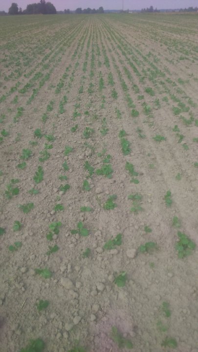

Rzepak odmiana dk extrakt. Siew 17.08. Na tej działce przedplonem jęczmień jary. Ilość liści 2-4. Pytanie do ekspertów: rególować koło piątku czy za wcześnie? Pozatym nie za mała obsada?

14 minut temu, Artis napisał:
Chyba sobie żartujesz ze to wystarczy :) Z opinii ludzi działa to do 2 liści właściwych
W tamtym roku u mnie wystarczyło. Co prawda chyba była mniejsza presja w porównaniu do dwuch lat wstecz ale rośliny ze śladami żerowania śmietki to można było policzyć na palcach jednej ręki .

@Daro20 zależy czym? Tebu można pakować, caryx 4-6 liści.
U mnie na jesień to na przemian śmietka z mszycą, 2x drusban z perytroidem i za dużo nie pomogło, w okolicy tak samo
Na początek wystarczy, potem i tak ze skracaniem pójdzie chloropiryfos lub jakaś cypermetryna zobaczymy.

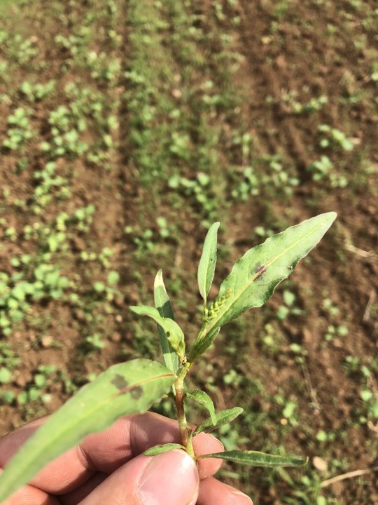

Pryskał ktoś galera jesienią? Jeżeli to rdest to galera go zealczy. Substancje podobne co navigator a prysnąłbym tym z tego względu ze galera leży u mnie w magazynie i nie musiałbym kupowac
Czym zrobić poprawkę w rzepaku od chwastów dwulisciennych? Pryskalem Fugeo 2l/ha + Kalif 480 EC 0,2 l/ha i wyszło zielsko i wygląda teraz jak zielony dywan. Nowa zapuszczona działka..
Navigator
