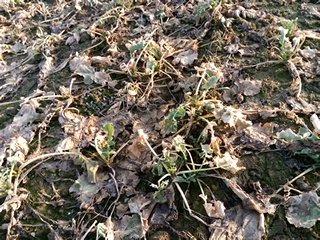

Plon 3.2 t/ha Gordon KWS
Tak wyglądał na wiosnę.
Myślałem, że pójdzie do likwidacji, także i tak jeszcze jak na ten rok to się zregenerował, ale w tym roku inna odmiana
