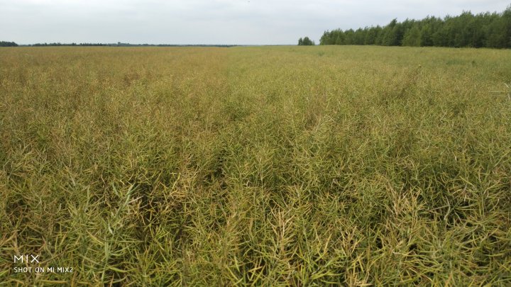

A ja to widzę odwrotnie. Z tego co rozmawiałem z okolicznymi rolnikami to Rzepak po Pictorze jest jeszcze zielony i zdrowy, Propulse też sobie bardzo dobrze radzi a reszta odczuwa dużą presję, i nawet te po drugim zabiegu grzybowym wyglądają czasami gorzej niż te po jednym, i tu muszę się zapytać jakimi środkami były robione dwa zabiegi bo ewidentnie coś nie tak poszło. Są też rzepaku które były nie pryskane na płatka. Wyglądają jakby na drugi tydzień były pod kosę.
To musisz zrobić wywiad i rozeznać co stosowali i kiedy. Tak jak mówisz niektóre to wyglądają jakby były do koszenia za chwilkę.

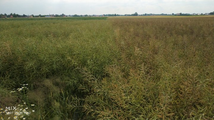

Z dzisiejszych obserwacji dla tych który chceli pominąć zabieg na płatka. Tak wygląda różnica obecnie, i była by dużo większa gdyby pola nie były po sąsiedzku, i pryszczarek nie przyszedł od sąsiada w odwiedziny.

Ja dziś byłem na rzepakach i póki co zadowolony jestem z działania kieru/kiera czy jak to się piszę prawidłowo. Nie zauważyłem objawów chorobowych, na dzień dzisiejszych. Ogólnie rzepak bieda z nędza miejscami strasznie wypalony
