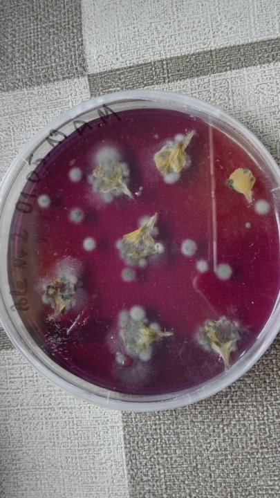

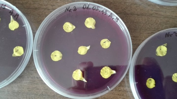

Oto 2 zdjęcia płatków kwiatowych z moich badań. Zbierane przed zabiegiem fungicydowym.
Myślę że to drugie zdjęcie pokazuje co może się stać nie pryskajac na płatka
Będziesz może w swojej pracy badal skuteczność substacji fungicydowych. Kiedyś widziałem wyniki badań robionych aby ocenić skuteczność substancji na zwalczanie suchej zgnilizny kapustnych to difenokonazol wypadł dużo dużo lepiej niż protiokonazol, tebukonazol czy metkonazol. Też były próbki roślin, takie te szkielka ,pożywka itp.
Na polu, jeszcze nie zebrana. Ale taki grzyb później sie rozwija na łodygach i liściach na ktore opadaja zarazone płatki.
Celem badań jest tylko test platkowy wykorzystany w prognozowaniu wystepowania zgnilizny twardzikowej. Mam też kontrolę bez zabiegu i porownamy zdrowotnosc roslin i plon.

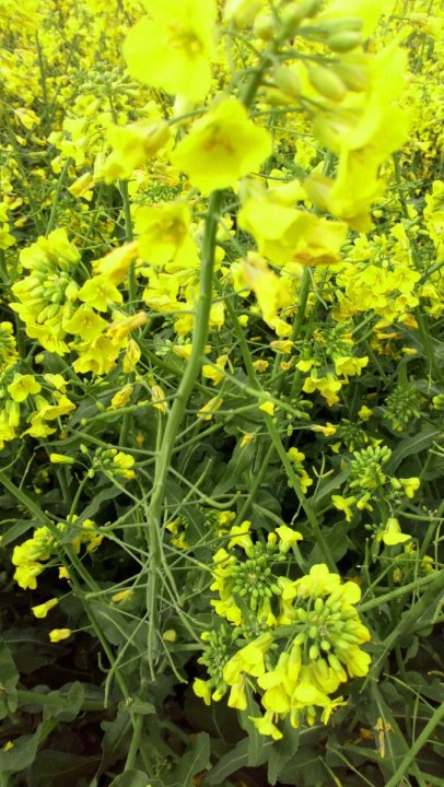

andrju65 u mnie rzepak podobnie wygląda i dzisiaj dopiero wjeżdżam pictorem z proteusem wcześniej nie było warunków bo padało...fakt mógłby być wyższe temp. ale wiesz obecnie ciężko trafić w dobre warunki...
