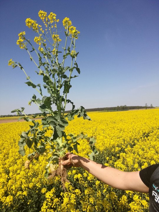

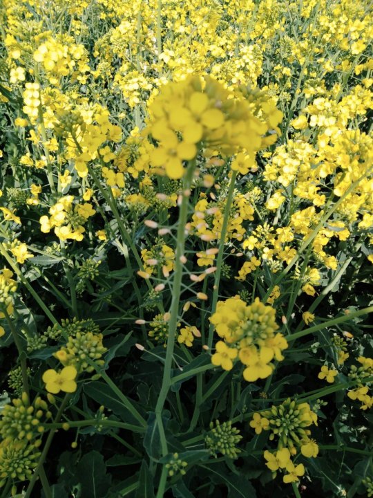

Oglądałem właśnie vloga słomka i mówił, że znalazł jakieś badania i najskuteczniejszy był w 5 - 10 dniu kwitnienia- ja jechałem w pełni kwitnienia
  • Root Admin
Ja nie wiem który to był dzień kwitnienia Ale było już dużo związanych luszczyn, dużo takiego kwitnącego a trzecie piętro to dopiero paki tak więc rozstrzal bardzo duży
