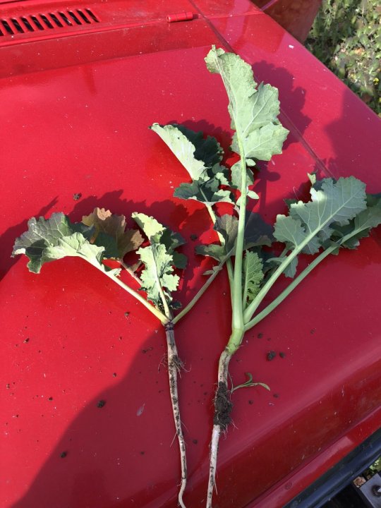

Taka mam różnice między rzepakiem skróconym caryxem a omijakiem. Tu i tu 7 liści , długość korzeni podobna ale ten omijak ma dużo większe liście i grubsza szyjkę. Czy aby nie za mocno wyhamowalem rzepak ? Mój wyglada na mikry a wszystkie na około potężne i grube rzepaki
