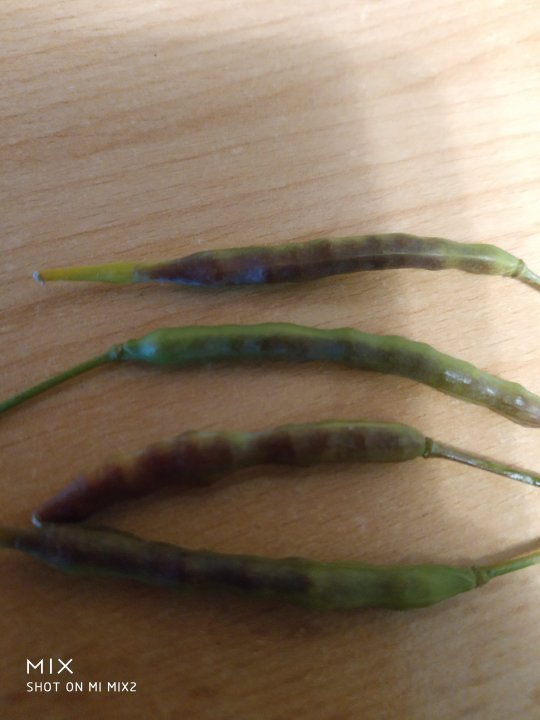

Panowie, miał ktoś z Was kiedyś problem z ptakami wyżerającymi rzepak na skraju? Tam gdzie mam najładniejszy rzepak obgryzły mi mocno pas ok 15 metrów i nie wiem co z nimi zrobić...

Jak masz ptaki to masz i robaka w rzepaku one na darmo nie szukają czegoś.Nie dopilnowałeś go i jest robak
Nom . Czyli nic nowego . Rolnik jest zawsze winny swojemu nieszczęściu , no bo jak że by inaczej . :ph34r:
Właśnie hardkor też czytałem teorię na Farmerze, że tylko z robalem jedzą, ale tu Cię zaskoczę - sprawdzałem świeżo pogryzione łuszczyny po przegonieniu ptaków - zero pryszczarka, one gryzą zdrowe, zielone łuszczyny. Na robala pryskany był na płatek + gazowo po kwitnieniu.

"Ptaki żerujące na roślinach rzepaku wyjadają nasiona, bogate w tłuszcz, przy okazji zjadą również larwy takich szkodników jak np. chowacz podobnik, pryszczarek kapustnik. " - to jest cytat z Farmera. Czyli głównie jedzą nasiona, a jak znajdą robala to sobie go też dziabną. Ale ten temat czemu jedzą zostawiłbym na boku - jest na nie jakiś sposób poza tymi dźwiękowymi odstraszaczami?
W łuszczynach nie było przypadkiem pryszczarka?
