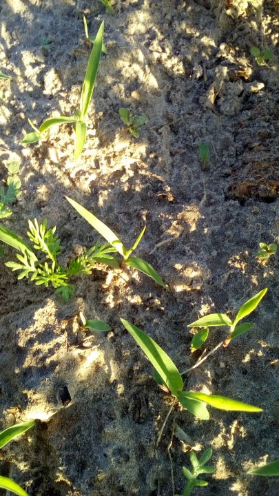

witam koledzy co to za chwast ten podobny do zboza jednoliscienny bo znalazlem takie chwasty w gorczycy . gorczyca siana po kukurydzy była . a wiec co to za chwast i czym zwalczyc ? dzis byla pryskana gorczyca srodkiem clipohar 300 sl
