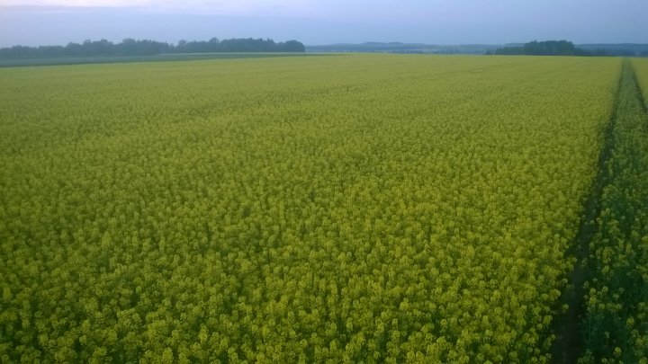

Koledzy nie jestem pewny czy robić zabieg na płatka niby termin jest odpowiedni ale zagrożenia brak bo słucho brak deszczu nie padało cały kwiecień i dodatkowo mała wilgotność .
Może w takiej sytuacji niema sensu robić zabiegów albo wykonać po kwitnieniu ?
Też się zastanawiałem, ale mądre głowy mówią że wilgoć w łanie duża jest, nawet jak susza do okoła. Pictor rok temu robotę zrobił to w tym też go zatrudniłem . Ty jedź nie czekaj, moim zdaniem.
