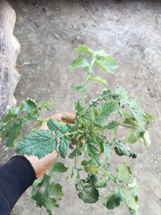

Czym ubić to dziadostwo na zdjęciu ?
...zdaje sie to bodziszek jest...
Nawigator w dawce 0,25 przepuścił.
Navigator nie przepuścił Ci bodziszka , on po prostu na niego nie działa, trzeba wiedzieć jakie się ma chwasty na polu i pod nie dobierać preparaty, tak na przyszłość.
A bodziszka musisz polubić bo już go niczym nie zwalczysz.

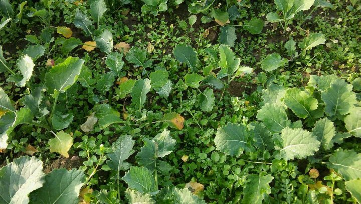

Rzepak pryskany na jednoliścienne 11 września Leopardem Extra 05 EC 1L/ha, na dwuliścienne 25 września Metazanex 1L/ha i Navigator 0,3L/ha. Na polu wydaje się że pozostało jeszcze sporo samosiewów zbóż ale można by poprawić również na dwuliścienne.
Poprawić zabieg już teraz na jesień czy dopiero na wiosnę ? Co polecicie na poprawę zabiegu ?
To mnie pocieszyłeś ! Nigdy tego gada nie miałem na polu... pewnie przylazł obok od sąsiada z ugoru( z którego z reszta bierze dopłaty). Naprawdę nic się nie da już z tym zrobić ?

Zabiegi w rzepaku wykonywane na jedno i dwuliscienne a w polu zdarza sie sporo takich roslinek, co to za roslinka? Czym ją jeszcze prysnąć?
Edytowane przez osmy888
Rzodkiew świeźapa albo gorczyca dzika, za dwa tygodnie będzie -4 to ją wymrozi

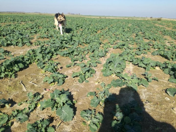

Tak wygląda mój rzepak. Zastanawiam się czy zastosować jeszcze nawożenie dolistne chciałbym dac mikro, makro, siarczan magnezu, coś na szkodnika o ile się pojawi bo narazie nic nie widać, ale ma być ciepło cały tydzień więc może coś wyskoczyć i zastanawiam się nad borem, było stosowane już 1l bormax na ha, wystarczy to na jesień? Na wiosnę oczywiście będzie bor stosowany a zastanawiam się nad borem z tego względu że będzie i siarczan i insektycyd i wolałbym nie ryzykować jak myślicie wystarczy 1l bormaxu na jesieni?
Ps. Sprawdzałem pogodę na przyszły tydzień nadają u mnie w nocy przymrozki, pryskać jeszcze odżywkami rzepak czy już sobie odpuścić?

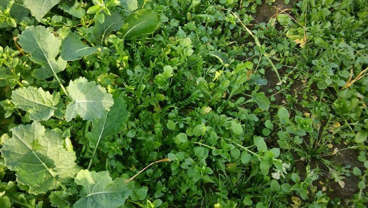

Mam problem jak niektórzy z was. Był robiony oprysk od dwuliściennych 3 tygodnie temu 0,3 navigator + 1,25 metazanex. Jak dla mnie efekty są bardzo słabe albo ich wogóle nie widac. Ogolnie ciepło zrobiło sie dopiero od 2-3 dni wczesniej lało lało i lało także może pogoda była przyczyna. Jest szansa że środki jeszcze zadziałaja? Ogólnie to liscie w zielu gdzie niegdzie lekko sie kurcza ale ogólnie słabo. Załączam foto. Przy okazji chciałbym zapytać co to za chwasty mi sie tak na polu rozrosły bo jeszcze mam problem z rozpoznawaniem. Ostatnie pytanie czy robić poprawke jeśli tak to czym ?
