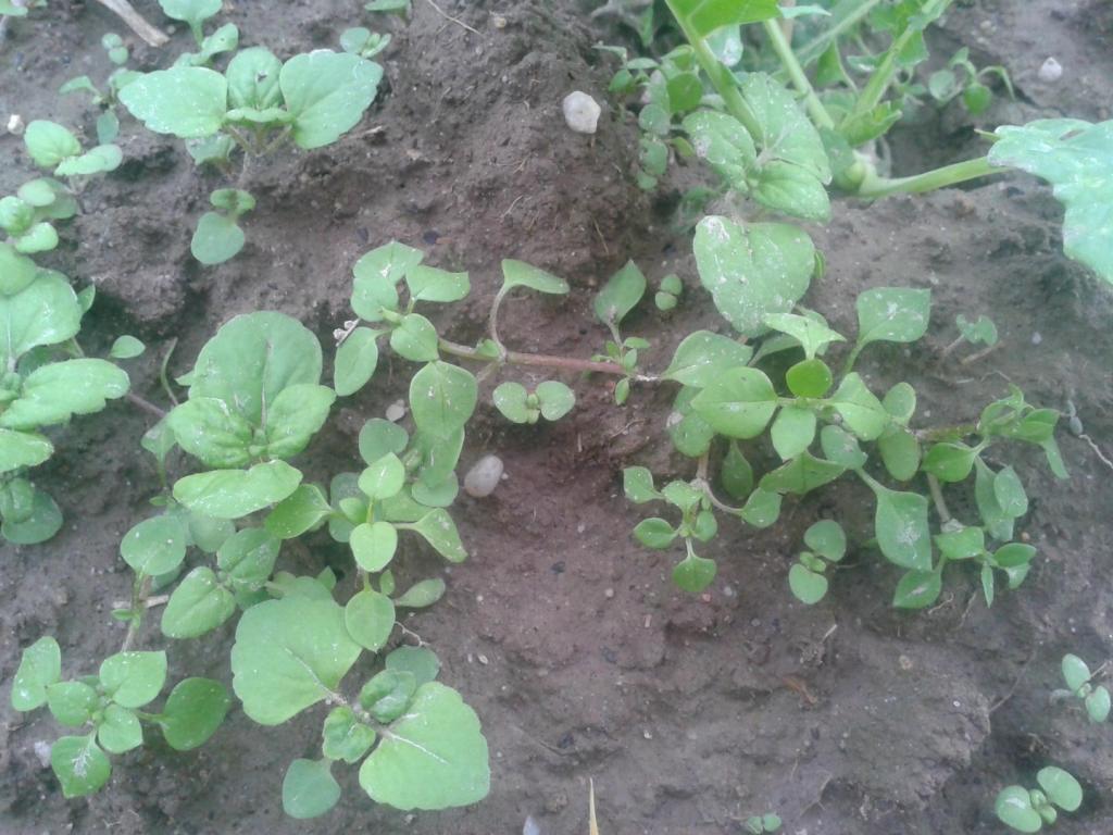

U mnie na lzejszej ziemi ładnie idzie, a w baryłach jest przestrzelony na maksa. Sucho było po siewie. Teraz leje i nie ma kiedy opryskać na chwasty bo bałem się lać w ta suszę bo nie wiedziałem czy wzejdzie. Panowie, plan jest taki: 0,2 navigator, 1,2 metazanex i 0,5 litra leoparda na raz, nie za dużo? Za tydzień poprawka 0,5 leoparda z tebukonazolem i caryxem. Druga opcja już wiele razy wypróbowana i to w wyższych dawkach leoparda, tylko ta pierwsza jeszcze nie i jestem ciekaw opini.
<a href="https://www.fotosik.pl/zdjecie/fad2545494140bd3" target="_blank"><a href="https://www.fotosik.pl/zdjecie/6d489e4514cc3e70" target="_blank"><img src="https://images83.fotosik.pl/811/6d489e4514cc3e70med.jpg" border="0" alt="" /></a>
Mam pytanie, skracać go jak będzie 5 liść, czy sobie opuścić przy tak niskiej obsadzie? Jeśli już wykonać zabieg, to czym? Coś taniego czy lepiej tilmory, czy caryxy? I ile mu podać N na dniach? Rzepak mam pierwszy rok :)
