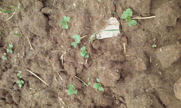

Doradzcie mi czy moge juz pryskac rzepak od samosiewow pszenicy bo zamiast rzepaku rosnie mi pszenica. Rzepak nie rowno wschodzi i w dodatku jest maly u innych gospodarzy w mojej okolicy jest wiekszy i nie wiem czy jest sens pryskac go teraz czy jeszcze czekac czy wziac agregat i zasiac pszenice? Dolaczam fotke rzepaku jak wyglada ale nie wszedzie jest taki miejscami nie ma wgl nic.

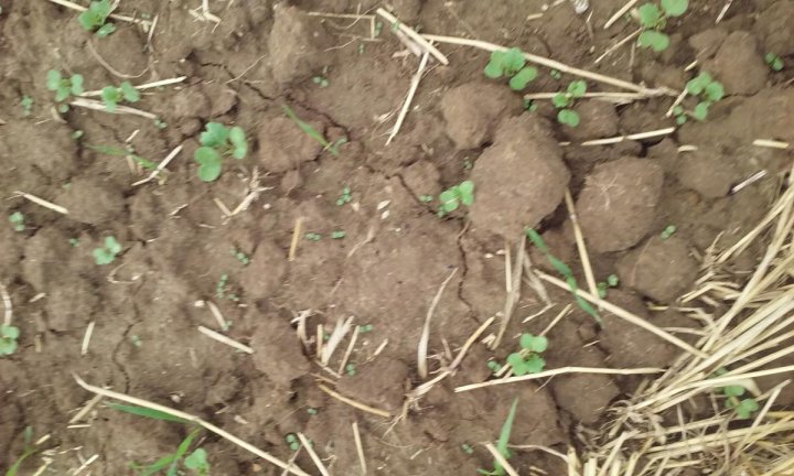

mam strasznie nierówny rzepak, trochę w fazie 3-4 lisci a trochę dopiero kiełkuje, dopiero w ten weekend trochę lepiej pada i widać że rzepak w oczach rośnie.
