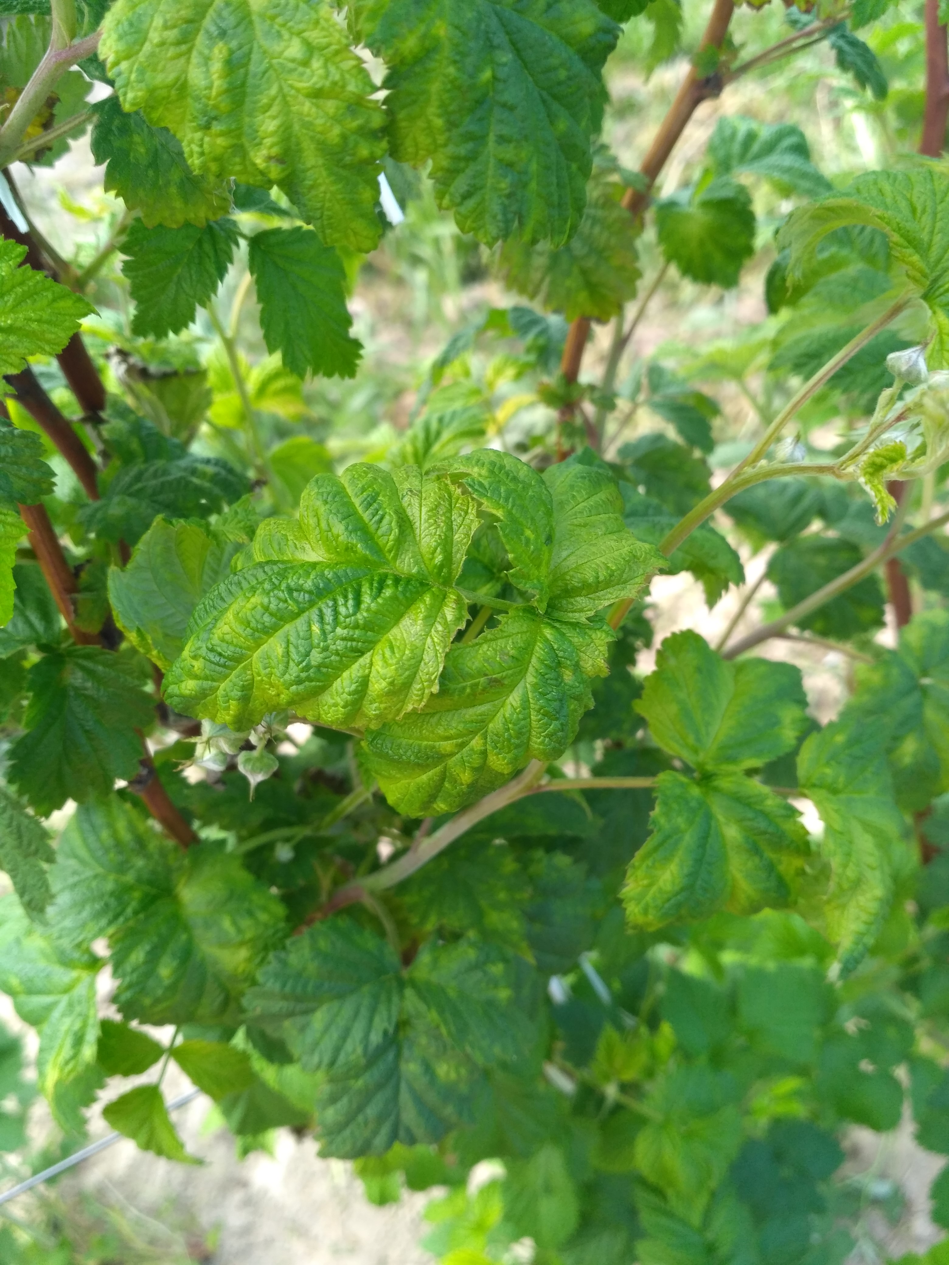

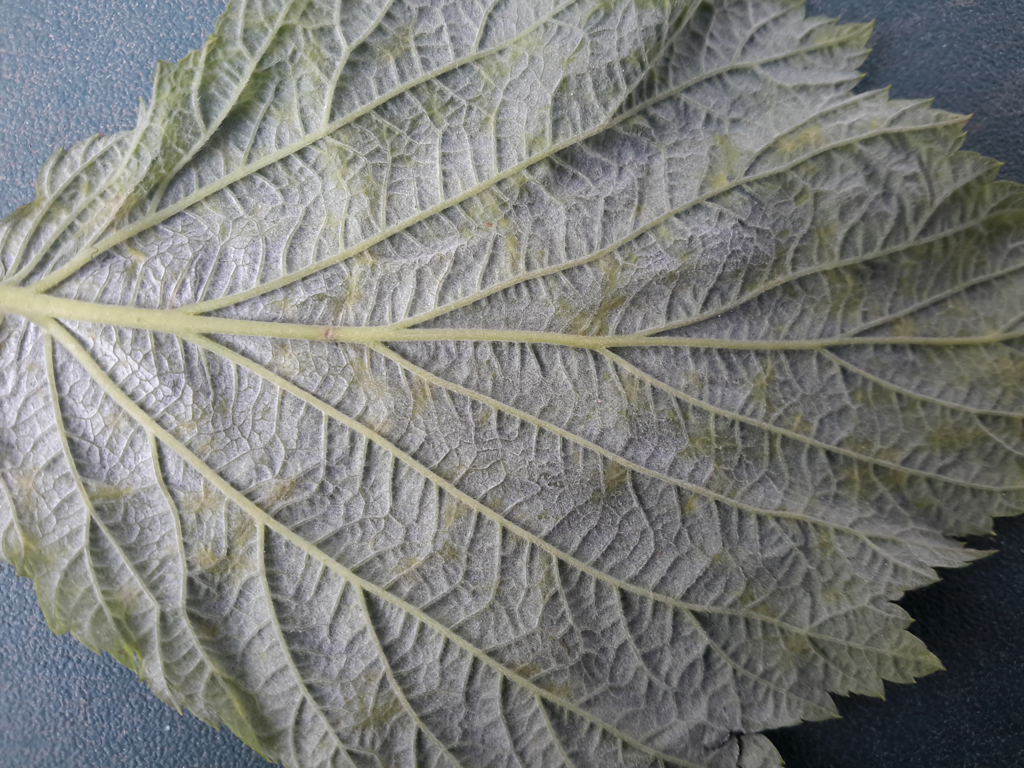

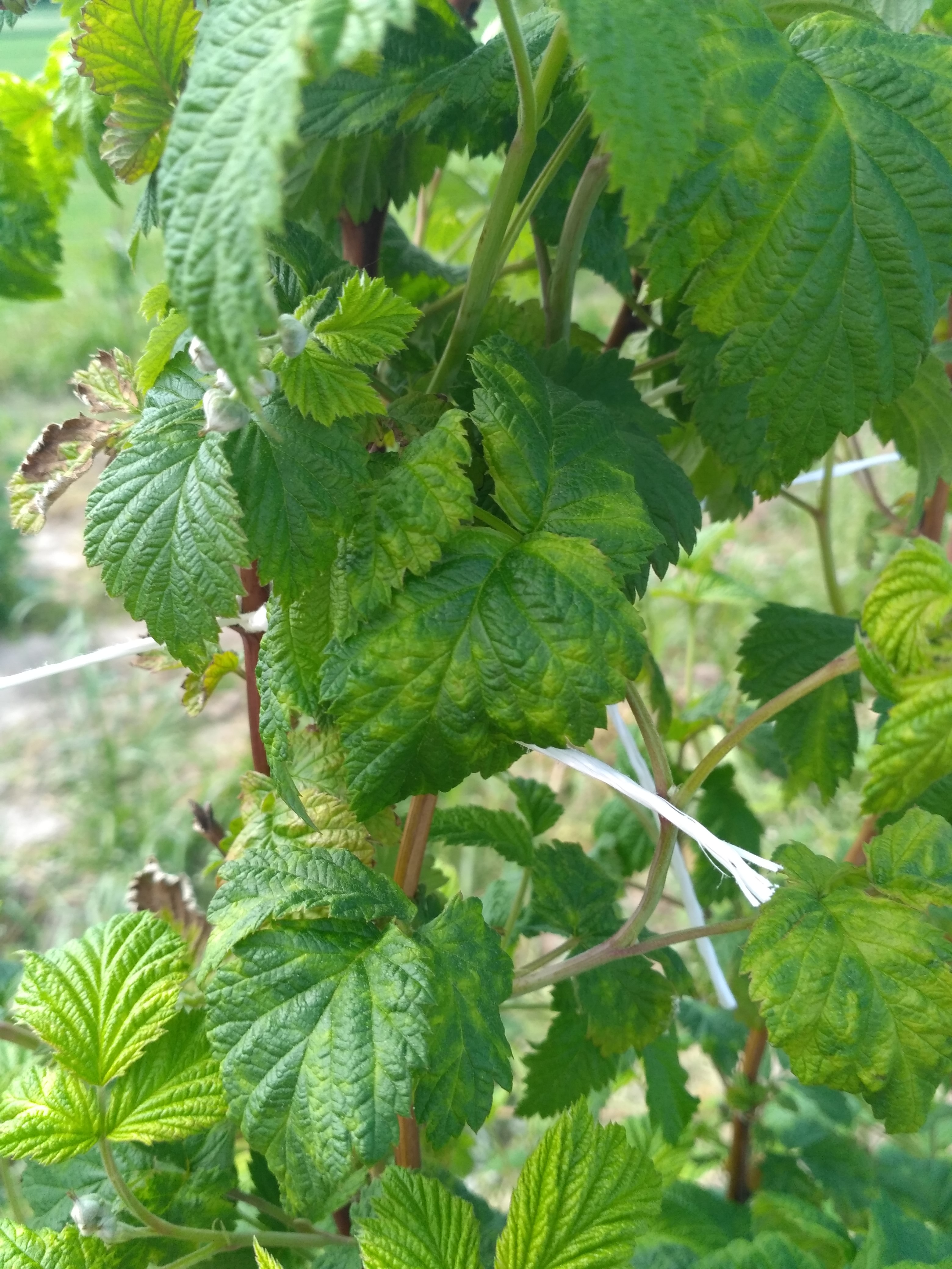

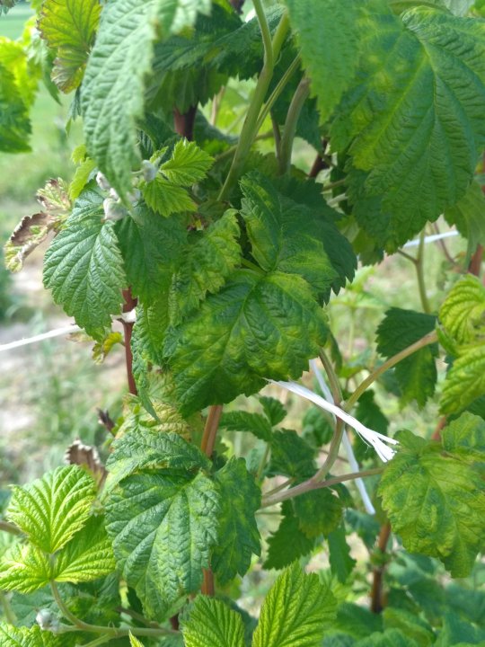

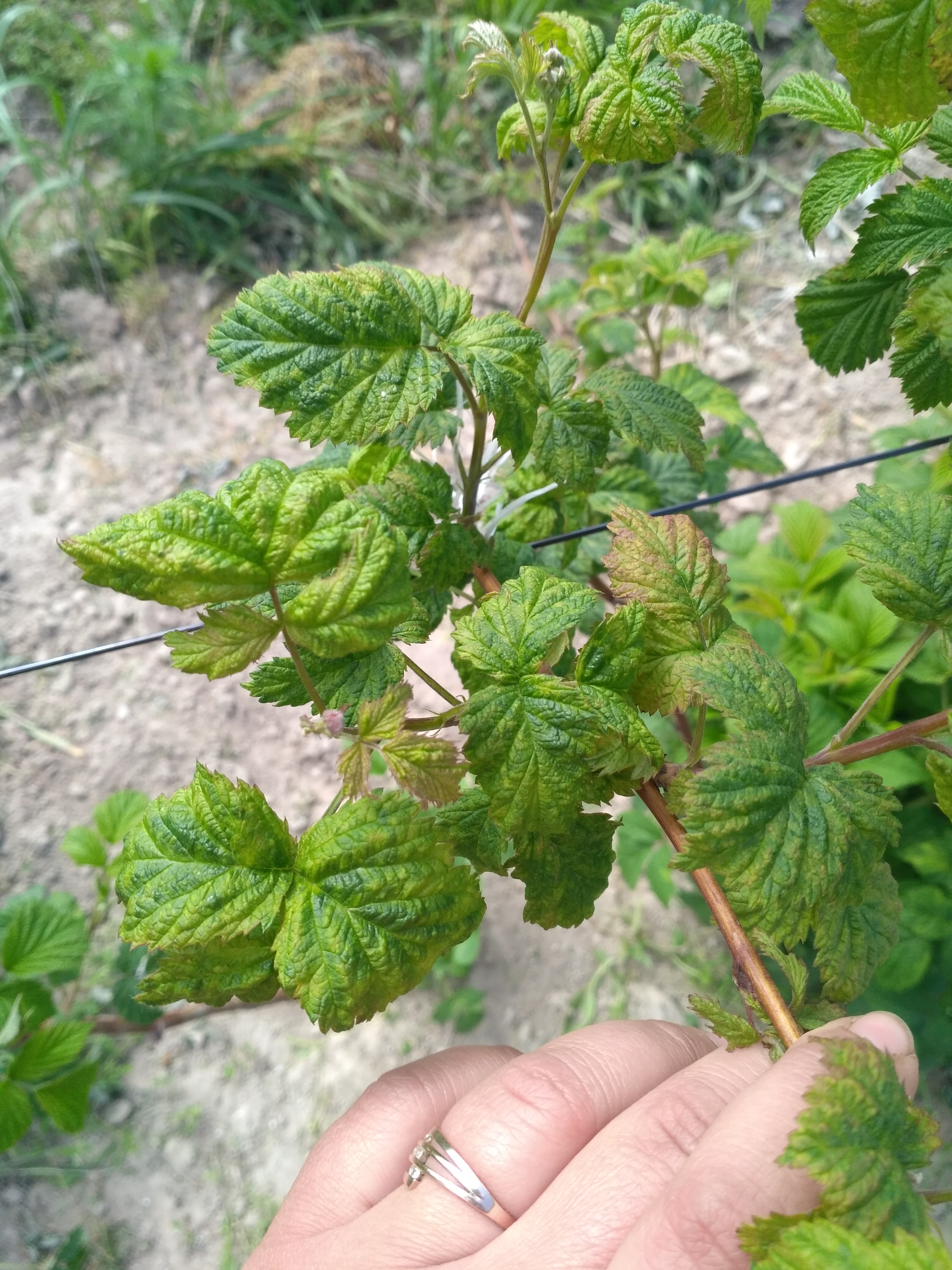

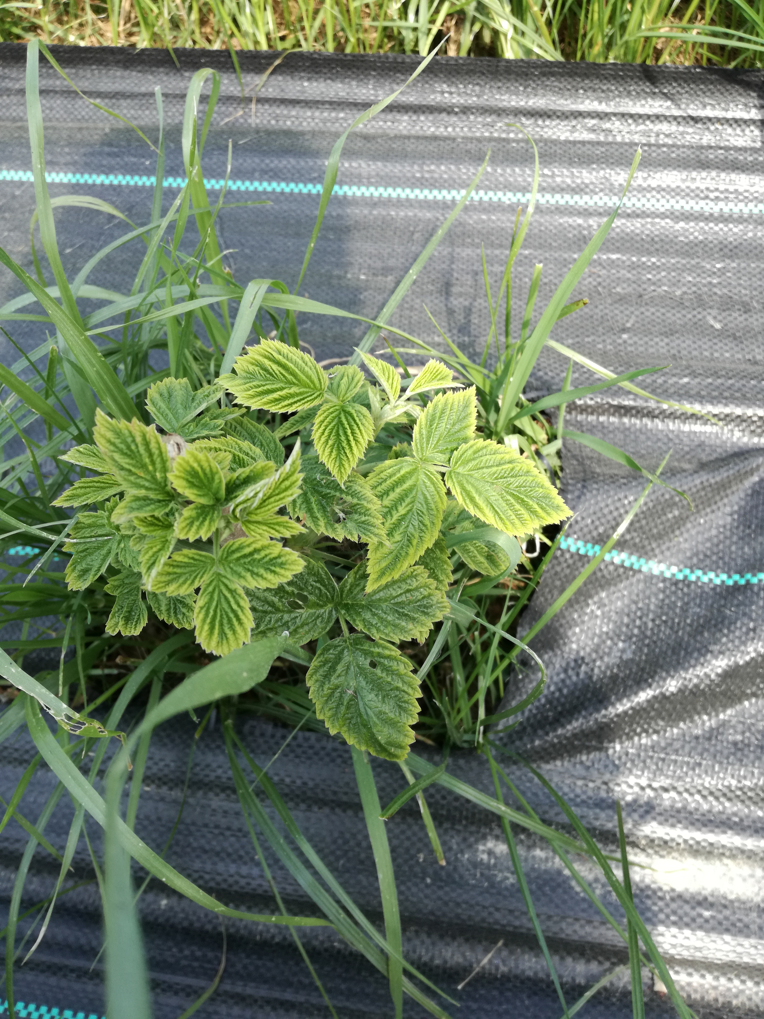

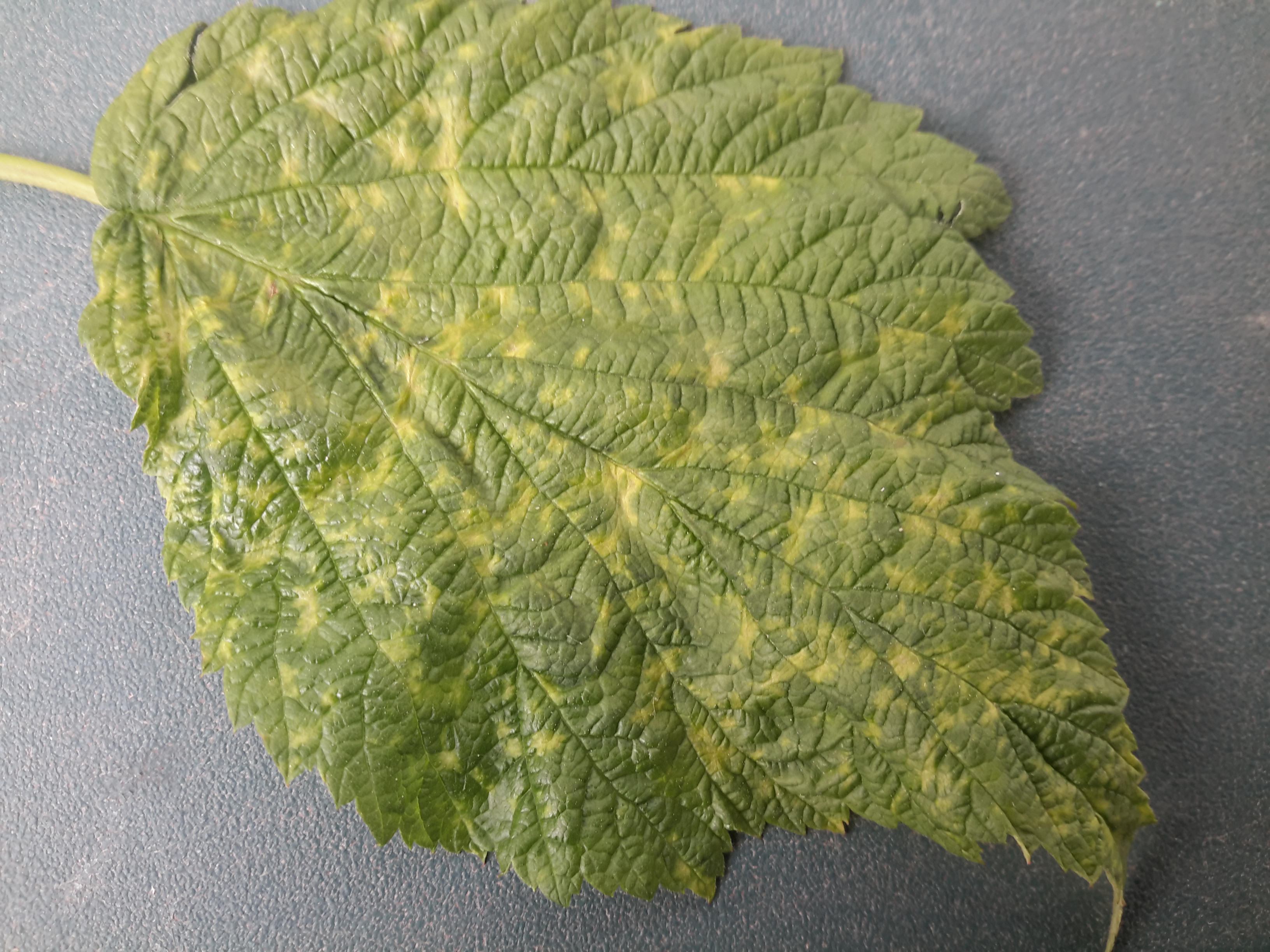

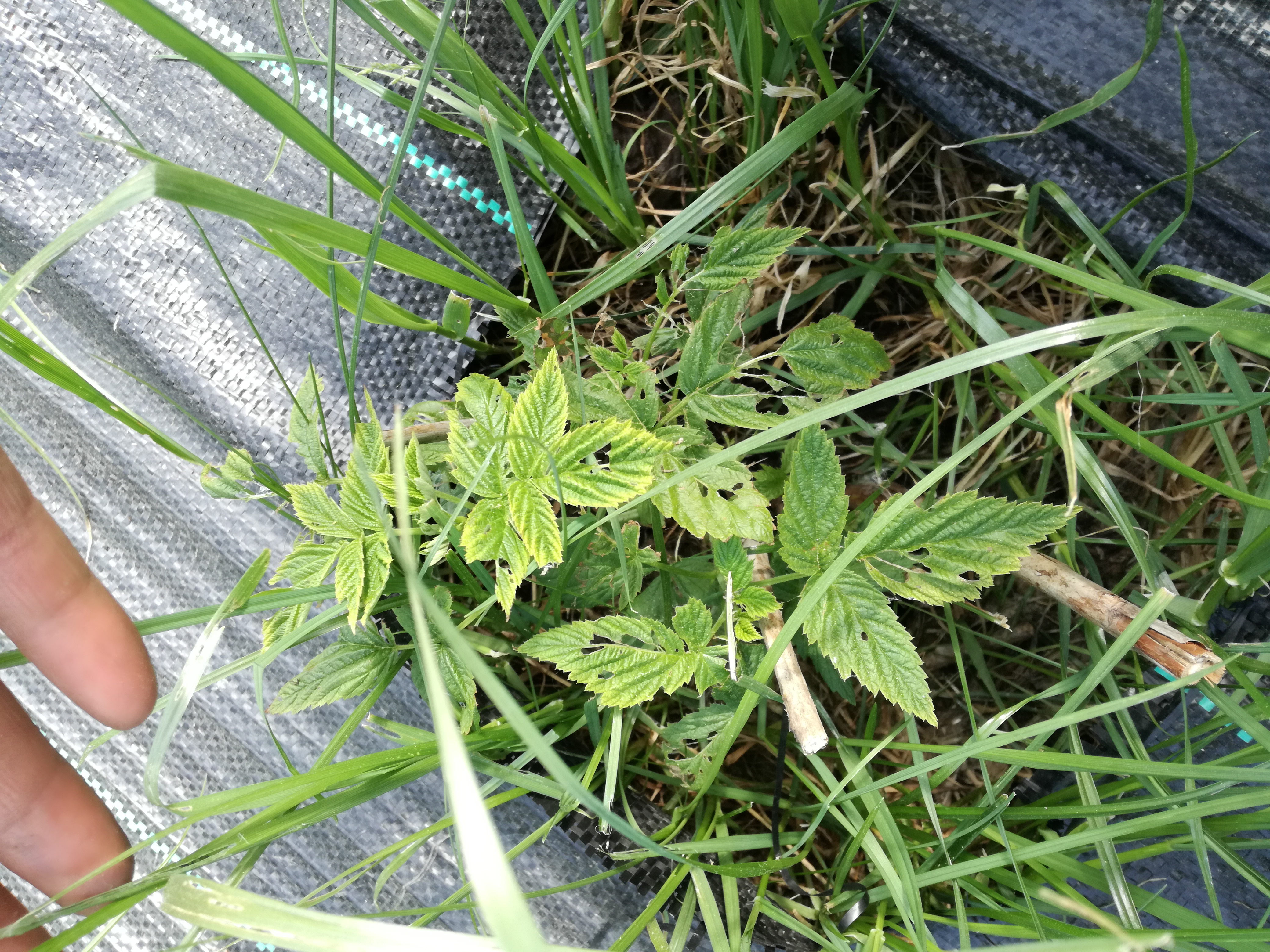

Witam potrzeba pomocy na wiosne posadziłem maline i teraz widzę jakieś przebarwienia a tak że coś ja je czym to opryskać ??
Pierwsze pytanie to czy sąsiaduje malina ze zbożami? Jeśli tak to zobacz czy sąsiad nie herbicydował. U mnie identyczne objawy na 0,8ha porzeczki - sąsiad pier**li zasady pryskania i pojechał sobie jak mu pasowało nie patrząc na silny wiatr. Opryskał preparatem Toto.
agakuc - zapewne przebarwiacz. Wiecej info kilka watkow wczesniej. Agrest - a te biale plamy to nie oznaka braku magnezu, bo ida one wzdluz nerwow? rafftti - na zime jak pedy zdretwieja i liscie opadna mozna zastosowac Baste (pali nad ziemia wszystko co zielone), a na wiosne przed ruszeniem wegetacji Stomp Aqua sam lub z Devrinolem.

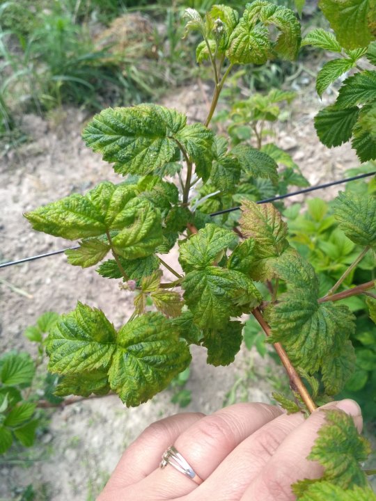

      Witam, mam problem z dwuletnią plantacją malin Laszka, a jest ich 0.25ha.  Sąsiad pryskał swój groch za miedzą herbicydami Command 480 EC i Afalon 450 SC chociaż powinien zachować odległość 20m od plantacji roślin sadowniczych. Przez pierwsze 4 dni po opryskaniu nie było nic widać, dopiero jak przeszedł deszcz oprysk zaczął parować i maliny zaczęły zółknąć, z każdym dniem jest coraz gorzej. Ogólnie  teraz cała plantacja jest żółta. W załączniku przesyłam zdjęcia. Wczoraj opryskałem odżywką Asashi. Jak ratować te maliny? Co mam jeszcze zrobić? Sąsiad się przyznaje do tego co zrobił. Jak teraz ściągnąć od niego odszkodowanie? W jaki sposób to obliczyć? Czy te maliny się odnowią? Czy na następny rok będą jeszcze widoczne skutki tego oprysku? Pomóżcie.
