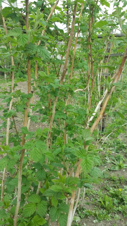

Dość dużo młodych pędów się pokazuje, chyba zrezygnuje z reglone, tylko co zrobić z tą zielenina? Pryskac belka obok krzaka a w środek motyka?

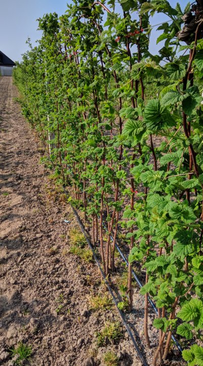

Moje trzyletnie Glen Ample...
A tu pierwsze pąki kwiatowe...
Czy już komuś też puszczają pąki kwiatowe? Bo u mnie patrzyłem zaczynają około dwa tygodnie wcześniej niż w ubiegłym roku.
Edytowane przez LukaszZalewski
Jak odbił pąk od starej łodygi to normalne że zakwitnie. Pędy wybijające z pąków na korzeniach będą owocować normalnie. Jak patrzę nie raz to wiele osób zostawia czopy nawet i 10 cm nieskoszonego - wówczas sporo owoców jest w czerwcu. Ja zawsze goliłem po ziemi

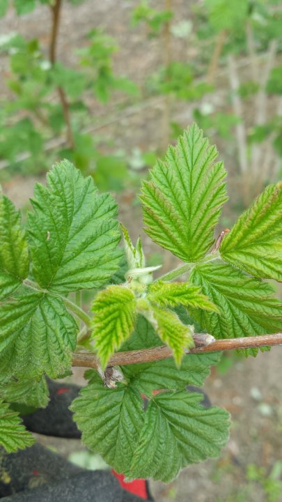

witam mam maline polesie niektóre już wyszły i pare malin ma liście ciemno czerwone oraz po bokach czerwone co to może być? I jeszcze jak dam za dużo azotu to coś może się stać poważnego?
Każda malina po wyjściu z ziemi przybiera kolor czerwonawy. W miarę rozwoju blaszki liściowej nabiera zielonego koloru. najlepiej wstaw zdjęcie bo tak to każdy może mieć inny obraz w głowie.

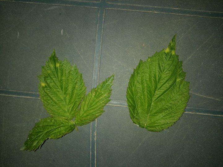

Miedzian polecono mi zastosować jeszcze wczesną wiosną ale nie widziałem sensu więc dopiero teraz pryskałem. Pryskałem nim ponieważ ma niby ograniczyć występowanie chorób. Jakie stosujecie środki zapobiegawczo na ochrone przed chorobami?20180430_202649.thumb.jpg.616b7a1a7079ece1a6f572501d1084ab.jpg20180430_202712.thumb.jpg.405108df280e38894d587fa397e20d27.jpg

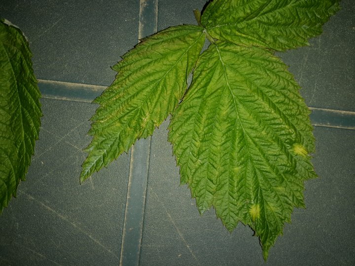

Wie ktoś może co to za żółte plamy?
Miedzian nie jest zarejestrowany na maliny, wiec ja z niego nie korzystam - nawet nie wiem czy ogranicza jakies choroby. Teraz polecalbym Ci zastosowac srodek na szara plesn i zamieranie pedow. Jesli masz maline jesienna to dobrym srodkiem bedzie sadoplon, bo ma 28 dni karencji. Potem przed kwitnieniem moze byc Mythos lub Zato z uwagi na krotka karencje. Zato dodatkowo rdze Ci ograniczy. A te plamy to moze byc przebarwiacz... Zobacz czy pod lisciem w miejscach zoltych plam sa zielone, jesli tak to przebarwiacz. Wtedy pomoze ortus lub envidor.

Przebarwiacz to coś groźnego?

      Witam. Czy może ktoś z was mi powiedzieć, czy to jest choroba czy jakiś robak na malinach. Mi się wydaje że to coś z chorób grzybowych, ale do końca nie jestem pewien bo już pryskałem środkiem i grzybobójczym i owadobójczym i nic nie pomaga. Z góry dziękuję za każdą odpowiedź.
