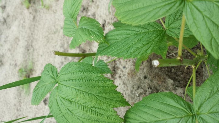

Co może być malinom. Brązowieją od spodu i łamią się jak zapałki 3/4 przekroju łodygi jest zdrewniałe. Pryskane były swichem  mytchosem i sadoplonem

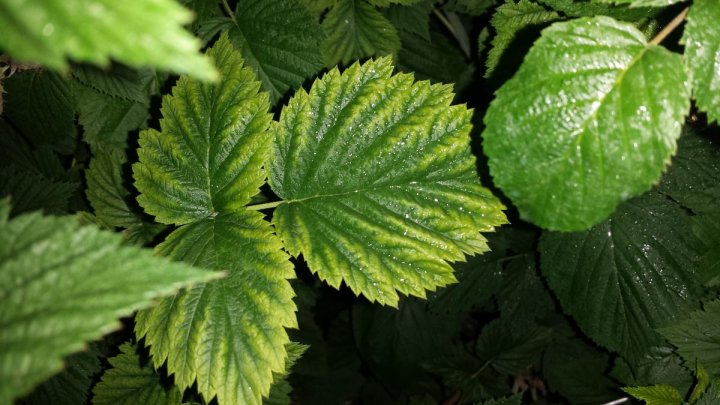

Ja pryskalem z 5 razy co 10-14 dni. Co się dzieje z tą laszka liście żółkna od dołu nawet na odrostach. Najpierw zolte między nerwami potem cały liść i zasycha.
pokaz zdjecia ale prawdopodobnie efekt przemarzniec. Tkanka przewodzaca jest udzkodzona, teraz jest okres gdzie jest potezne zapotrzebowanie na skladniki pokarmowe, malina transportuje je w gore do lisci i owocow a z racji "waskiego gardla" nie wystarcza na wszystko i odbija sie to na lisciach. Oczywiscie na plonie tez sie jakos odbije. Teraz juz nic z tym nie zrobisz.

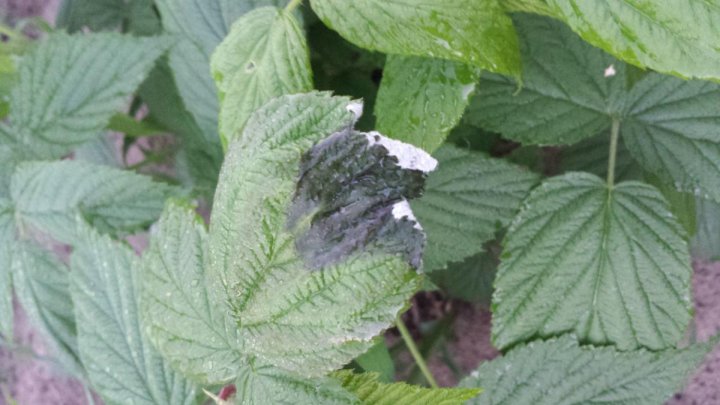

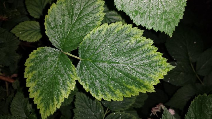

Moim ciągle cos brakuje teraz dolne liście jakby usychały. Może to brak magnezu?
Tutaj to mi wskazuje jakby było jakieś poparzenie opryskiem (za duże stężenie lub nieodpowiednie warunki do oprysku być może nawet to objaw fitotoksyczności). Na pierwszym zdjęciu końcówki liści poprzypalane tak jakby środek spłynął na brzegi liści i je poparzył. Z magnezem to nie ma nic wspólnego.
