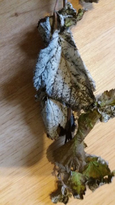

Pojechałem wczoraj przyciąć maliny i zastanawiają mnie czarne kropki (zdj.) macie jakieś pomysły ? To mszyca tak zaatakowała ? Ciekawe jakie konsekwencje będą tego na wiosnę?
Dodam tylko  że jest to sadzonka Glen.
Edytowane przez jarekleczna
Kosić jeszcze można póki pogoda, ale lepiej jak byly by juz przymrozki lub mrozy by nie bylo od nowa wzrostu maliny jesiennej, u nas w okolicy jeszcze sporo ludzi nie powykaszalo, a niektórzy jeszcze koszą. Co do letnich to usuwa sie stare maliny i zostawia nowe świeze sadzonki by owocowały.

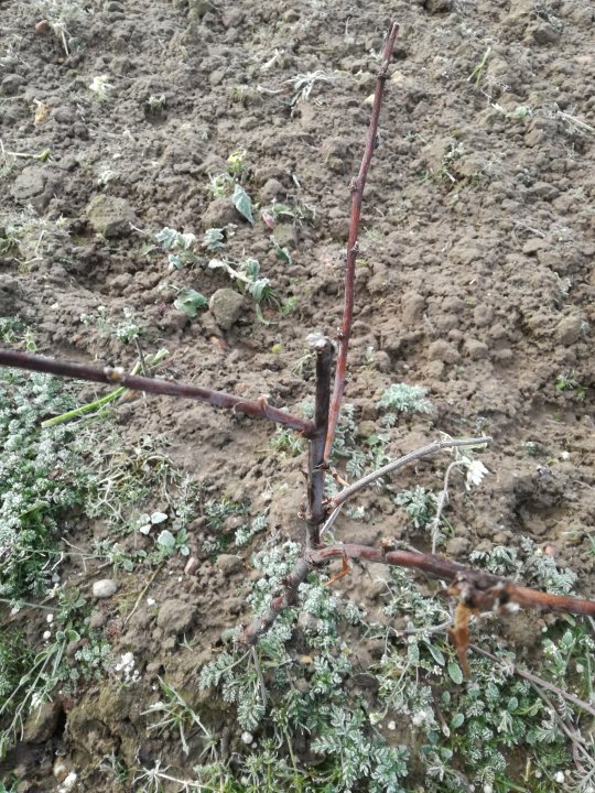

Malina letnia Glen sadzona poprzedniej jesieni. Nawet ładnie się przyjęła, niestety sarny znalazły lukę w tymczasowym ogrodzeniu i oto efekt. Większość krzaków w znacznym stopniu obgryzione i połamana. Czy zostawić je na wiosnę w takim stanie w jakim są czy może lepiej ściąć je aby puściły całkiem nowe pędy?
Co roku zmagam się z takim problemem ale w drugim roku jak się okręci maliny na drutach to sarny już tak nie gryzą ale i tak jest się rok do tyłu z owocowaniem.  Ja nie obcinam.

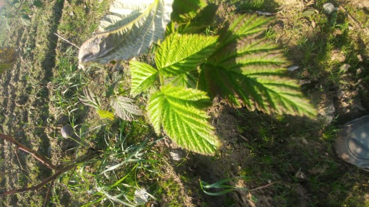

      Witam, mam problem z dwuletnią plantacją malin Laszka, a jest ich 0.25ha.  Sąsiad pryskał swój groch za miedzą herbicydami Command 480 EC i Afalon 450 SC chociaż powinien zachować odległość 20m od plantacji roślin sadowniczych. Przez pierwsze 4 dni po opryskaniu nie było nic widać, dopiero jak przeszedł deszcz oprysk zaczął parować i maliny zaczęły zółknąć, z każdym dniem jest coraz gorzej. Ogólnie  teraz cała plantacja jest żółta. W załączniku przesyłam zdjęcia. Wczoraj opryskałem odżywką Asashi. Jak ratować te maliny? Co mam jeszcze zrobić? Sąsiad się przyznaje do tego co zrobił. Jak teraz ściągnąć od niego odszkodowanie? W jaki sposób to obliczyć? Czy te maliny się odnowią? Czy na następny rok będą jeszcze widoczne skutki tego oprysku? Pomóżcie.
