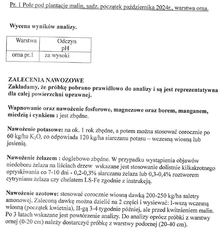

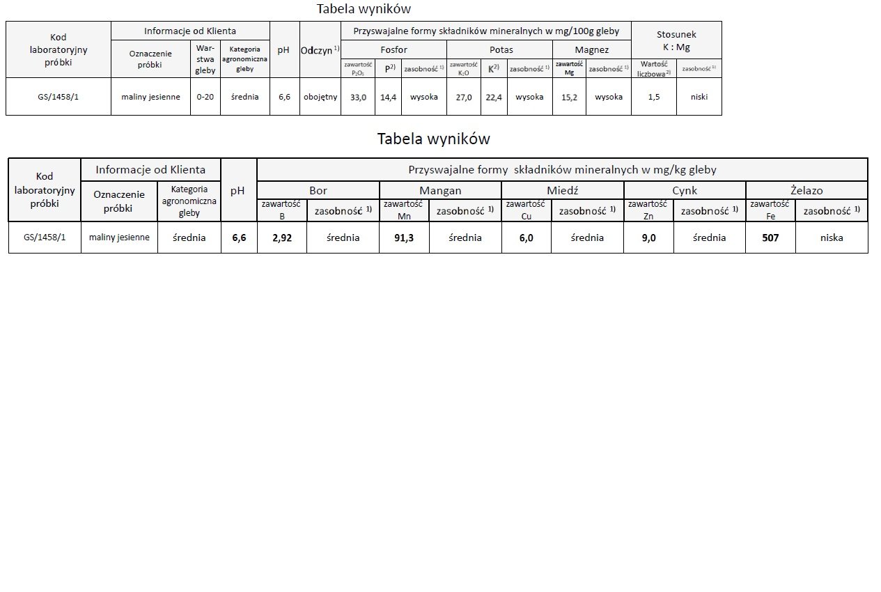

Załączam wyniki badań gleby i zalecenia nawozowe pod maliny jesienne, może dla innych plantatorów będą pomocne.
Z badań wnioskuję, że na etapie zakładania plantacji nie trzeba nawozić, aczkolwiek chodzi mi po głowie rozsypanie obornika granulowanego tylko pod maliny w rzędzie, a siarczan amonu w dwóch dawkach na wiosnę przed kwitnięciem. Później już tylko dolistnie i ewentualnie kropelkowo. Dobry pomysł?
Obecnie na stanowisku mam ziemniaka, wiem, że nie jest to zbyt dobry przedplon głównie z powodu możliwości wystąpienia werticiliozy, zapobiegawczo planuję przed posadzeniem zastosować np. Sadoplon 75 WP lub coś podobnego.
Ziemniaki zbiorę we wrześniu, po zbiorze oprysk na choroby i szkodniki oraz doglebowo przeciw chwastom, uprawa i w październiku sadzenie razem z obornikiem granulowanym. Czy możecie podpowiedzieć jaką sprawdzoną chemię zastosować? Ewentualnie czy coś pominąłem?
