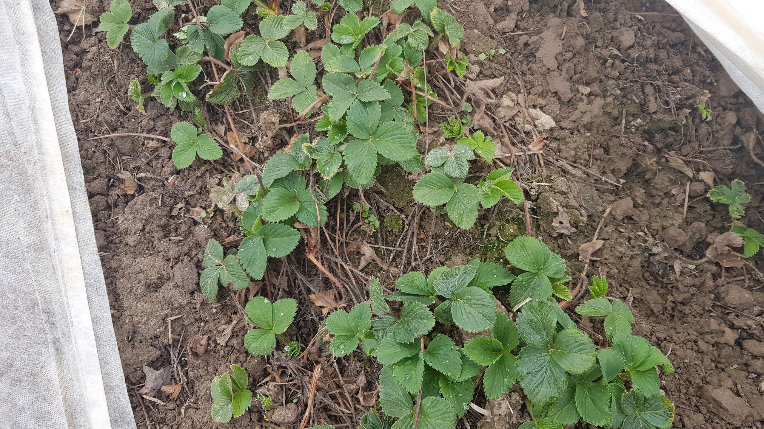

Rany jakie ty glupoty wypisujesz chlopie.. Oszczedz tych bredni dla forumowiczow bo zameczysz towarzystwo na amen swoimi "madrosciami". Ze Yara Complex w truskawce sypana po zbiorach do zimy sie nie rozpusci... a natomiast nie ma jak Polifoska Start! Ona to pewnie po weekendzie zniknie. Jak ktos jest madry to wie kiedy sypie sie nawoz by sie rozpuscil. Jak ty sypiesz przed zapowiadanymi 3 tygodniowyni upalami to moze i lezy tyle czasu. Najwazniejsza jest wilgoc. A z reguly w marcu/kwietniu jest jej w glebie + opady. Tak srasz na Complex to pokaze ci jak sie rozpuszcza yarka. Dzis akurat zsunalem wloknine (zalozona dokladnie 1 kwietnia) pod zabiegi. Znajdz mi bystrzacho w tej truskawce nierozpusczone granule complexu. Dodam ze sypany byl 20 marca w dosc solidnej dawce 300kg/ha w podwojne rzadki wiec niebiesko dosc bylo. Drugie zdjecie z wczoraj to Complex sypany w malinie 5 kwietnia. Od tej pory mialem tylko raz deszcz wczoraj, posiupalo ciagiem przez ok 3h.  Po dzisiejszych nocnych i jutrzejszych zapowiadanych opadach zostanie w wiekszosci juz sam proszek. Takze mysle ze do zimy powinien sie rozpuscic ten nawoz ;) Na przyszlosc sprawdz sobie date waznosci nawozu bo moze ktos ci sprzedal przeterminowany towar. Ale co tam sprawdzac, polifoska start miazdzy wszystko!
chłopcze widać kto tu brednie piszę "Jak ty sypiesz przed zapowiadanymi 3 tygodniowyni upalami to moze i lezy tyle czasu"
nic dodać nic ując 😂 mamy speca od pogody
chłopcze są różne gleby w polsce na jednych ta wilgoć jest większa na innych mniejsza i ziemia dość szybko przesycha.
ja akurat mam cieżką gliniastą to tak szybko ta wilgoć nie ucieka a jak ktoś ma ziemię przewiewną to tym bardziej niech sięga po nawozy szybko rozpuszczalne
na nic nie sram jak mam wybór to stosuje nawóz o lepszej rozpuszczalności z takimi samymi właściwościami i w dodatku tańszy a Ty jesteś po prostu powielaczem tego co zareklamują. sr** to nie spróbować innych nawozów i tylko jeden wychwalać a na inne pluć.
Próbowałeś inne czy tylko z opowieści słyszałeś 😂: rosafert, polifoska start, fertimax complex, agromaster  ?
tak samo jak stary nawóz tak samo podrabinay może mieć problem z rozpuszczaniem a hydrocoplex lubią przy nim majstrować z racji na jego wartość i popularność  zarobek jest wyższy  😁
Jeszcze raz powtarzam trzeba spróbować wszystkie przetestować, nawozy są w woreczkach po 25kg więc co za problem każdego spróbować a potem przestawić się na jakiś konkretny. Mi odpowiada polifoska start bo zdecydowanie szybciej sie rozpuszcza
Nikt nie zbiednieje, wartość worka każdego z tych nawozów bez chlorkowych zawiera się od 58-80z/25kg
