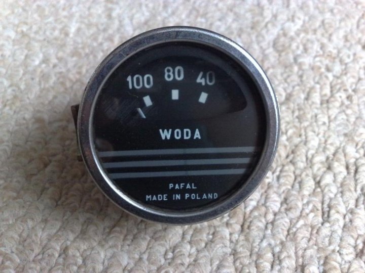

jak  dobrze pamiętam to ten zegar  pochodzi z zezłomowanej u mnie nysy i jak go podłączyłem na któtko do akku 12v +i- to sie ruszył i poszedł na zero
od czego czujnik by dobrze działał z tym wskaźnikiem  bo jak szukałem na allegro to czujnik do nysy to coś około 60zł a może by od czegoś innego był tanszy i by dzialał
ponoć w tarpanie też były takie wskażniki  to może od 3p bedzie czujnik dzialać
Edytowane przez Borekk17
Gość Profil usunięty
Da się rozebrać. Niektórzy mogą mieć później problemy ze złożeniem, ale większość sobie poradzi.
Po co to rozbierać skoro te dwuwskaźniki po 10 latach tak 15 przekłamują temperaturą jak się rusza tarcza to nie ma co zaczepiać
Ciekawe rzeczy opowiadasz. U mnie w 330 wskaźnik działa bezawaryjnie od 40 lat i ma błąd 5°C.
stare wskaźniki może i tak, nowy po dwóch latach zaczął zawyżać temp., tzn. wskazówka pokazuje środek pierwszego czerwonego pola, temp. w chłodnicy 70st.C
i z tego co czytałem to nie jest ten przypadek odosobniony
Edytowane przez bratrolnika
No ciekawe  mam wskaźnik dobre 15 lat  temperatura jest 82 stopni 83 w układzie chłodzenia  a wskazówka wchodzi między zielone a czerwone pole czyli jakieś 95 niby jest zawyża o dobre 10 stopni , z 15 to przesadziłem ale dobra dycha a jest spowodowane tym że eter powoli się utlenia i jest mniej w środku tego gazu a czemu się utlenia nie wiadomo z jakich przyczyn.U mnie w lato wskazówka się całkowicie nie cofnie stoi nad czarną kreską
