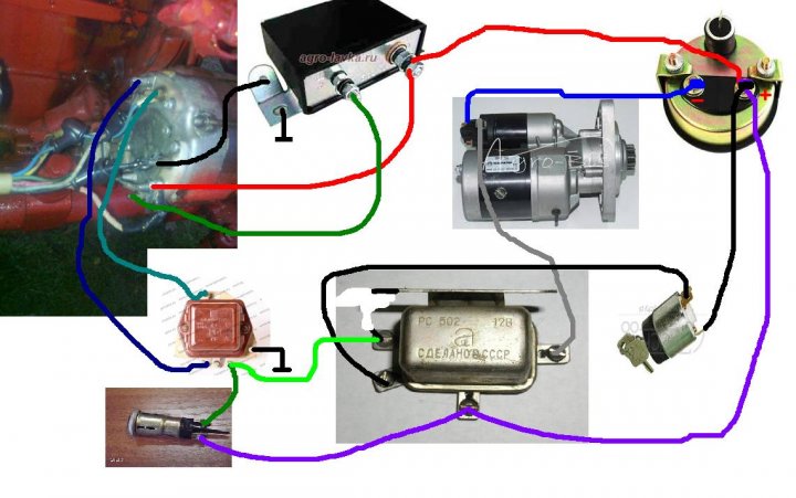

Przez agrof
W c330 "zniknęło" ładowanie, ponadto:
- bardzo niepokojące jest grzanie się regulatora (element który się bardzo mocno grzeje zaznaczony na fotce)
- grzeje się również kabel, który idzie do stacyjki (osłona kabla aż się przy topiła).
- kontrolka od ładowania gaśnie jak zwiększy się obroty
Podstawowe pytanie:
- jak sprawdzić prądnice czy jest sprawna,
- gdzie najlepiej zmierzyć napięcie i jakie wartości powinny być (na akumulatorze brak ładowania, a na wyjściach z regulatora jakieś dziwne wartości pokazuje)
- co może być powodem, że się grzeje regulator (chyba że tak ma być?)
Bardzo proszę o pomoc.
(zdjęcie poglądowe z internetu)
