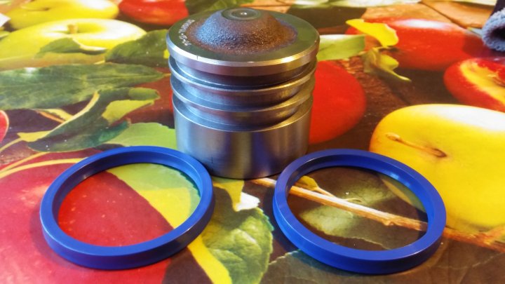

Mam czarne bo takie dostałem u siebie nie było innych rozmiarów i są one jak by masywniejsze choć nie miałem w ręku tych niebieskich. Co do pierścieni metalowych nie zastanawiałem się nad tym po prostu zostały i tyle. Jaki rozmiar mają te niebieskie co wstawiłeś?
Edytowane przez Roki212
20160204_162442.thumb.jpg.03ebd4d19be5705e53cbc7293f9eabf6.jpg20160204_165548.thumb.jpg.3c5cfa42328591c11993b732ee7a6aa1.jpg70x60x7.2
Niepotrzebnie dawalem na początku te metalowe pierscienie. Teraz jak będę robił te segery to dam 3 niebieskie uszczelniacze.
Edytowane przez tomn95
Może i trwalsze nie wiem nie miałem do nich dostępu akurat brało się co było.
Teraz aby dac niebieskie musiałbym dać znów tłok inny do przerobienia bo te co mam mają rozmiar U2 - 56x70x10 i zapewne niebieskich nie ma w takim rozmiarze chyba że się mylę. Kupiłem ich wtedy 10 sztuk to jeszcze 6 mi zostało na zapas hehe więc zapewne na razie będa takie na podmianę a potem się zobaczy
Temu u siebie dałem na środku bo nie byłem pewny jak lepiej, ale sądzę ze pierwszy od góry musi być uszczelniacz aby to na niego działało ciśnienie i dociskało go do tulei jak i tłoka tworząc uszczelnienie, a następnie drugi uszczelniacz lub pierścienie
Tylko wtrące jeszcze swoje 5 groszy odnośnie tych uszczelniaczy bo rozmiar rozmiarem to jedno ale są jeszcze róźne typy tych uszczelniaczy czyli różne ułożenie warg uszczelniacza czy to jest U, U1, U2, TTS, TTI, TTE, TTU czy jest do tłoka czy do tłoczyska i wszystkie mogą mieć taki wymiar, wszystkie są do ruchu posuwisto-zwrotnego tylko każdy z wyglądu się różni. Może ktoś lepiej jest obeznzy w tym temacie i się wypowie bo to też ma duże znaczenie wg mnie jaki typ uszczelniacza się stosuje bo załóżmy jeśli jest przeznaczony do uszczelnienia tłoczyska to raczej nie dasz go na tłok mimo takiego samego rozmiaru i jeden jak i drugi jest niebieski hehe. Bo u siebie mam ten uniwersalny U2 stosowany zarówno do uszczelnień tłoków i tłoczysk
5 godzin temu, tomn95 napisał:
Czyli co dać pierscienie od dołu cylindra? O ile u góry wejdą te dwa niebieskie.
Patrząc na katalog, to od dołu tłoka z twojego zdjęcia idzie pierścień tłokowy a potem dwa uszczelniające.
Ale czy ten olej ktory wchodzi do cylindra od pompy jest tak idealnie przefiltrowany? Szczerze to wolalbyn zmienić tylko niebieskie pierscienie niz caly tlok dawac do przetoczenia. Chociaż z tego co sie dowiedzialem to i tak bede musial go skrócić. Myślę ciagle jak to rozwiązać zeby wiecej do tego nie zaglądać.
