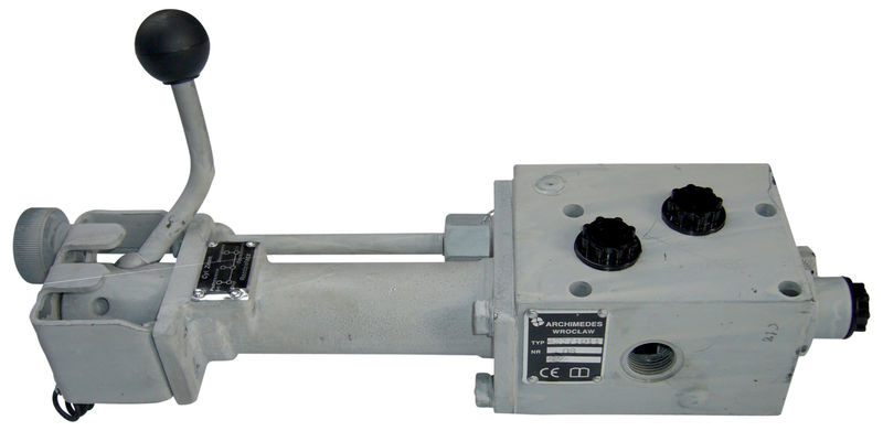

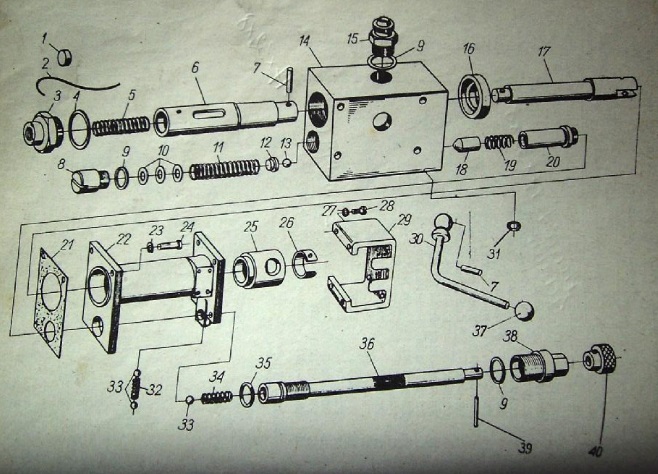

Jestem właśnie na etapie montażu używanego rozdzielacza na błotnik. Kupiłem, gościu zapewniał, że 100 % sprawny. podłączyłem a tu lipa. Rozebrałem, wymieniłem wszystkie oringi, zamontowałem i dalej lipa. Po przeanalizowaniu układu wstawiłem mocną sprężynę tam gdzie jest kulka rozdzielacz ożył tura dzwiga bez problemu, ale strasznie wyje, tak jakby blokował obieg. Wstawiłem miękką sprężyne to znowu nie podnosi. Oryginalnej nie mogę dostać.
mam problem z rozdzielaczem na błotniku.otóż gdy gdy ciągnik chodzi na wolnych obrotach strasznie przydusza pompe hydrauliczną.
tak jakby olej szedł przez zawór ale dzwignia rozdzielacza jest w wolnym położeniu.prosze o pomoc.

Mam ten sam problem. Myślę, że wina tkwi w sprężynie tej co kulkę dociska.

Jakieś dwa lata temu wymieniłem rozdzielacz hydrauliczy na nowy ten pod siedzeniem i strasznie ciężko chodzi dźwignia od podnoszenia w porównaniu do starego, na początku myślałem że się dotrze i będzie lżej chodził ale nic z tego przepracował już z 200mtg i żadnej poprawy cały czas tak ciężko chodzi tam do tej kulki wlewałem oleju ale nic to nie pomogło. Nie mam zamiaru się męczyć z takim mocnym wciskaniem tej dźwigni, to powinno leciutko chodzić jak w starym i nasuwa mi się pomysł żeby od starego rozdzielacza przełożyć część która jest odpowiedzialna za działanie tej dźwigni tylko co tam jest jakaś sprężyna czy coś? Co mam przełożyć aby lżej chodziło??
O ile się nie mylę to powinna tam być sprężyna... odkręć śrubę, która znajduje się po przeciwnej stronie rozdzielacza naprzeciw tej wajhy... może wymiana sprężyny na słabszą pomoże :)
Założyłem sprężynę ze starego rozdzielacza i teraz chodzi fajnie leciutko aż miło :) Sprężyna z nowego rozdzielacza była krótsza i bardzo twarda nawet w placach było czuć różnice
