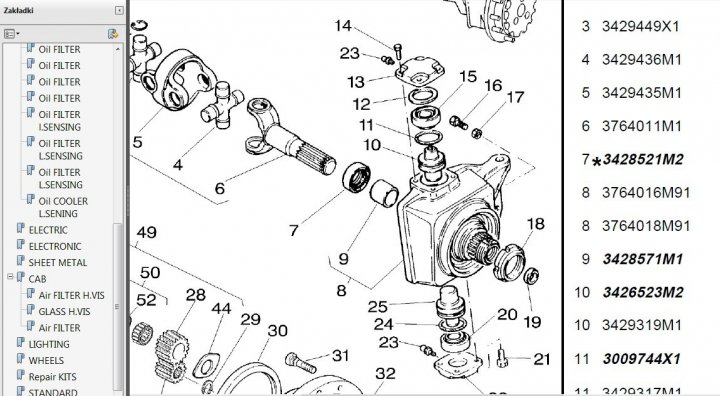

Dolnego łożyska nie ruszałem, tam też są te podkładki do regulacji ? Bo według poniższego schematu podkładka znajduje się tylko na górnym łożysku ( nr12 ). Na dolnym przynajmniej według rysunku nic nie ma.
Druga sprawa to ta nieszczęsna oś na środku. po wykręceniu kalamitki drut wchodzi na ok 10cm w głąb. Wiercenie coś da ?

Zapomniałem wrzucić ten schemat, już jest.

Na schemacie są kalamitki poz.23 dół i góra. Pytanie od jakiego modelu ten schemat 61xx czy 30xx. Może są ułamane i nie widać miejsca gdzie powinny być. Trzeba to dokładnie obejrzeć(myślę o sobie).
Co do sworznia centralnego to ja mam kalamitki w obudowach zewnętrznych a nie w sworzniu. W obudowach są tuleje mosiężne i gdy tuleja się przekręci to zamyka otwór i smar nie wejdzie, dlatego pisałem że można nawiercić nowy otworek w tulei. Tylko te 10 cm mi nie pasuje. Mój to MF3065
