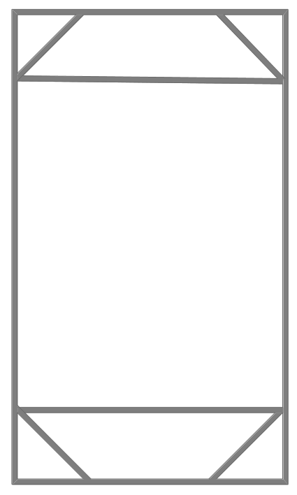

Chcę zrobić drzwi dwuskrzydłowe do magazynu. Wymiary jednego skrzydła 3,5m x 2m.
Z jakiego materiału to zrobić? Profil 40x40x2 wystarczy a w miejscu zawias dać 40x40x3? Obite będą z jednej strony pewnie blachą trapezową.
Lepiej daj X w  ramie. Ja mam takie zrobione wszystkie z profili 40x40, w małych 3x1,6m  mam X mam z profila 16x16 w drzwiach 5 x 3,3 mam z  40x40, W galerii mam na jednym zdjęciu  drzwi w  wiacie.
40x40x2 to naprawdę delikatna konstrukcja. Oczywiście wytrzyma ale przy twojej konstrukcji całość będzie mało odporna na zginanie. Poleciłbym bardziej 50x30x3, różnica w cenie niewielka a sztywność dużo większa. Pod blachę stanowczo brakuje poprzeczki na środku. Taka poprzeczka niestety nic nie wniesie do konstrukcji jedynie tyle że będzie podparcie dla blachy. Najlepiej dla tych drzwi byłoby gdyby całość miała konstrukcję "koperty".
@tomek73 również mi radził żeby dać X w ramę i tak jednak zrobię. Profil 50x30 to jak ewentualnie pospawać? Grubość drzwi żeby miała 30 czy 50?
ja zrobiłem z profila 6x4 z tym że jeden róg był tak jakby przetłoczony do wewnątrz  przez co blacha   (t7 czy t 9)   jest przynitowana w to przetłoczenie i nie wystaje poza ramkę i oczywiście X plus dwie poprzeczki wys 3,4m szer3,6m....... przy twoich wymiarach proponowałbym dać 5 na ,, grubość'' blachę do wewnątrz ,a w miejscu zawias przyspawać pasek gr, 0,5cm  na przykład bo często się zdarza że zawiasy się wyrywają , taka jest moja propozycja

Pod zawias dajesz płaskownik, żeby zawias ciągnął za większą powierzchnie ścianki profilu.
Ja robię z 50/30/3 bramę 2x po 3.5x2m .i nie daję Xsa tylko trzy poprzeczki, moim zdaniem to lepsze rozwiązanie.
chyba nie , to blacha ma się trzymać drzwi  ( czytaj stabilnej konstrukcji ) a nie na odwrót   ,, przy X drzwi nie obwieszają się i są mniej podatne na skręcanie ( wiatry itp ) bo 3,5m wysokości to nie drzwi do wychodka  :D  i bez przesady można go zrobić z dużo cieńszych profili

Mało wiesz chyba na ten temat ,blacha trapezowa nitowana do szkieletu usztywnia całość i nie potrzeba przekątnych ,a sama podatnośc na skręcanie zależy od przekroju profila ,a do wychodka starczy sama blacha z zawiasami :P .

Twoim zdaniem jak powinienem te drzwi zrobic?
Witam. Również jestem na etapie spawania ramy do drzwi wymiar 3.4m na 2m jedno skrzydło. Robię z profilu 40x40x3 dookoła natomiast 3 poprzeczki i zastrzały na rogach z profilu 40x30x2 żeby całość nie była za ciężka chociaż i tak już swoje waży. Uważam, że z trzema poprzeczkami i zastrzałami 80 cm w rogach jest dobrze, nie wiem czy lepiej czy gorzej niż X przez całość bo trzeba by mieć oba rozwiązania i na własne oczy zobaczyć które się bardziej wyginają. Tylko strasznie mi spawy ściągają i kąty proste uciekają jak to spawać proszę o rady?
