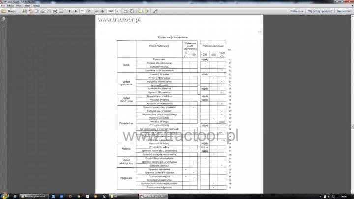

głupi jesteś i tyle. w silniku matole wymienia sie co 250h wg instrukcji a że czytać nie potrafisz to... W załączniku polskie tłumaczenie, angielskie tez mogę pokazać... w 2 miejscach na szybko znalazłem o wymianie oleju przekładniowego ale i tak tego nie skumasz co tam pisze :D
sam jesteś matoł   baranie .Po pierwsze pisze tam do jakiego ciągnika !?-  nie pisze to na h**** się wypowiadasz. My tu o skrzyni a ty  o  silniku  najpierw naucz się  czytać ośle.

rzeczywiście w tych seriach jest tyle skrzyń, że jest kilka okresów wymian :lol: :lol: Mam książkę od seri 30XX i posiadam ciągnik 6150 i okresy przeglądów nie różnią się - olej przekładniowy co 1000MTh - jak nie kumasz to zaznaczę Ci, która to kropka na podanym załączniku :D:D:D:D
