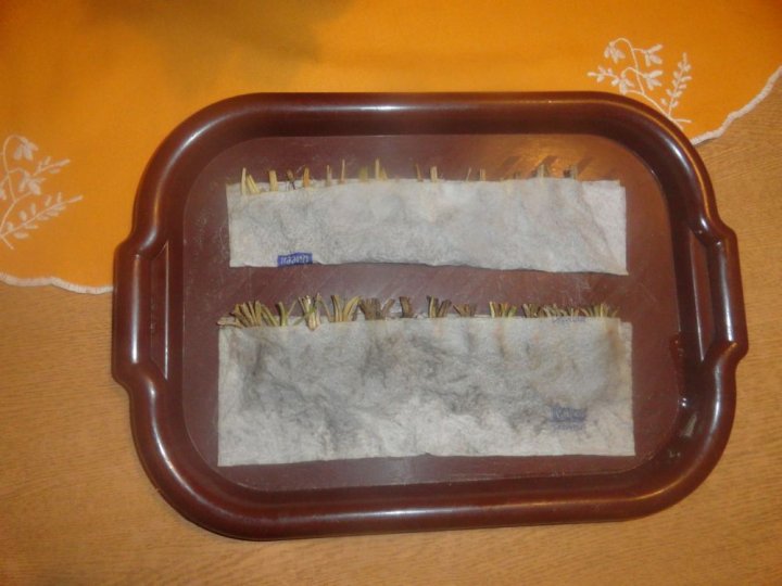

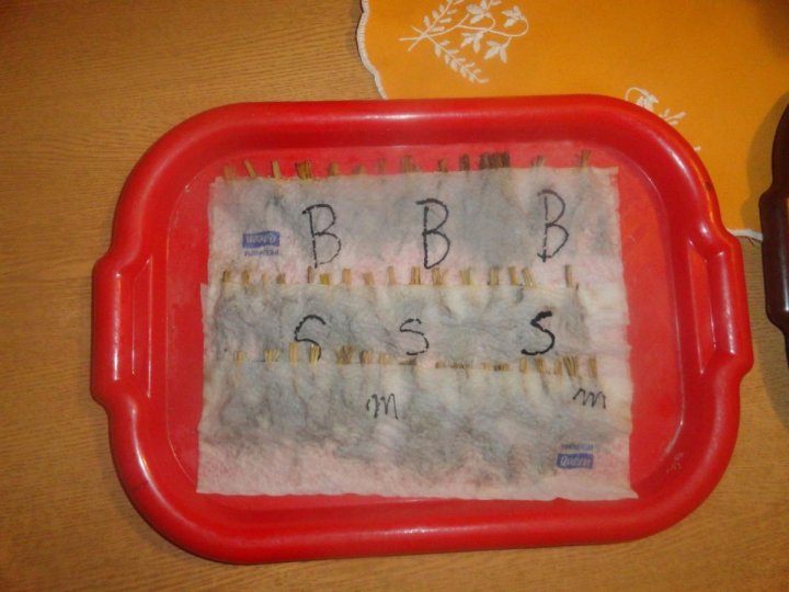

Witam po długiej przerwie Panowie mam dla was mały test po którym w ciągu 24 godzin będziecie wiedzieć co dalej z całą plantacją .
Wykopujecie z całego pola w różnych miejscach około 30 roślin
następnie w domu odcinacie uschnięte listka nożyczkami
chwytacie roślinkę dwoma palcami tak aby odciąć 1-1,5 cm nad stożkiem wzrostu
lekko przycinacie korzonek
następnie bierzecie ręcznik papierowy kładziecie go na tacy przycięte roślinki układacie jedną obok drugiej tak aby wystawały pędy poza papier
zwilżacie go wodą następnie przykrywacie resztą ręcznika korzonki i znów zrosić wodą
Tylko nie utopić Panowie
Całość przykrywami folią i po 24 godzinach mamy 100% obraz tego co będzie za 2-3 tygodnie lub że już jest po wszystkim

O tym teście to już było dawno pisane i dawał różne rezultaty.
Przykład prób ...
Jak było to przepraszam ale mi to wystarczy to jest jedna z najbardziej wiarygodnych prób
Po co mam jezdzić co dzień na pole i myśleć a może odpuści
Szkoda czasu nerwów i paliwa a tak wiemy na czym stoimy..
Ja robiłem ten test i jak już wcześniej mówiłem 20% przetrwało ale dzisiaj byłem na polu i widzę że się zaczyna zielenić i to większość roślin. Kiler2008 robiłeś kiedyś już taką próbę? Bo ja pierwszy raz i nie mam podstaw by twierdzić czy jest wiarygodna czy nie. Swojej muszelce daje czas do połowy przyszłego tygodnia do tego czasu powinno być dokładnie widać co i jak.

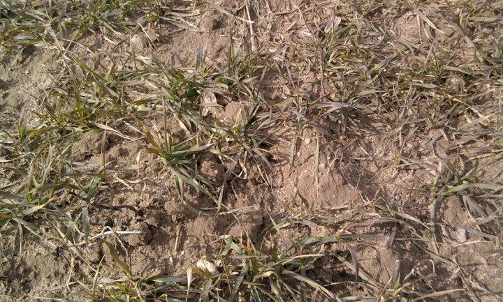

a u mnie muszelka robi sie jakby purpurowa.po zejsciu sniegu byla zielona a wczoraj jak zobaczylem robi sie taka purpurowa. co sie z nia dzieje czy to oznaki niedoboru fosforu?moze cos poradzicie?
No z tego co widać po kolorze to brak fosforu ale na sto procent nie jetsem pewien. Co do tego testu to robiłem na pszenicy i pszenżycie to nic się nie działo a co innego obserwuję na polu a więc sami wiecie... Najlepiej wyszło z rośliną wsadzoną w doniczkę w ciepłym miejscu-wtedy puszczało listki.
wczoraj byłem przy swojej pszenicy i na polu kolorowo się zrobiło
jedynie pszenica którą zasiałem z centrali jest ładna zielona :) , a swoja robi się taka podfioletowa tj. piszecie pewnie niedobór fosforu. Co polecacie z odżywek PK na pszenicę?
proszę o wskazówki
