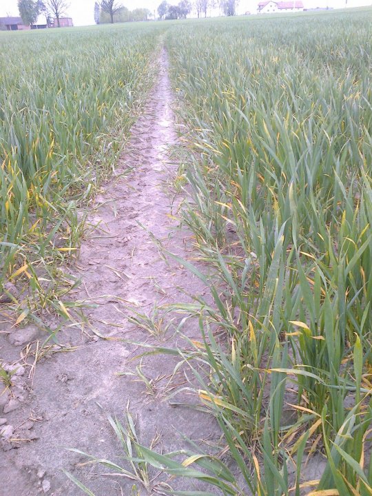

Chyba zaczyna się powtórka z rozrywki z zeszłego roku, czyli żółta karłowatość w roli głównej w Arkadii. Podejrzewałem efekt Moddusa + kiepski przebieg pogody po zabiegu, ale na słabszej części działki, gdzie Moddus nie szedł również objawy się pojawiają, sporadycznie, ale jednak. Przymrozki też jej dały po tyłku, niektóre jęczmienie jare pożółkły placami. Co rok to gorzej na tych polach
I co teraz pryskać to odżywkami z środkiem na mszyce czy już nic nie da rady . U mnie aż tak zółto to nie ma na polu tylko w miejscach słabszych no ale jest i denerwuje mnie to .

Chyba zaczyna się powtórka z rozrywki z zeszłego roku, czyli żółta karłowatość w roli głównej w Arkadii. Podejrzewałem efekt Moddusa + kiepski przebieg pogody po zabiegu, ale na słabszej części działki, gdzie Moddus nie szedł również objawy się pojawiają, sporadycznie, ale jednak.Przymrozki też jej dały po tyłku, niektóre jęczmienie jare pożółkły placami. Co rok to gorzej na tych polach
Ja też obstawiam że to żółta krłowatość jeczmienia.. w tamtym roku pszenice to gówno mi zalacwiło teraz pszenżyto.. kiedy spryskać na mszyce wiosną czy jesienią ??
po mojemu to efekt oprysków i pogody bo dziwnym trafem niektórym pszenicom nic a ine nawet z listopada dostają suche konicówki
Jesienią bo wtedy przenoszą wirus. Ja im w tym roku już raczej nie popuszczę, żółte lepy na pole i będzie trzeba się wykosztować.
@maniek - możliwe że i efekt oprysków, na jednym polu mam przypalenia równo z torem jazdy środkowej sekcji opryskiwacza, jutro przyjrzę się w pracy jak wyglądają pszenice, które pryskałem w tym samym czasie moddusem+ccc+fungi. Ale na tej działce ze zdjęcia ciężko w to uwierzyć, bo na tej słabszej nie pryskanej części też te przebarwienia się pojawiają
a na trawe też nie pryskałeś tej reszty panowie  stego co ja widzę po sąsiadach to po huzar dzieją sie takie cuda
Moim zdaniem to efekt przymrozków i zabiegów wykonanych krótko przed ich wystąpieniem. U mnie pH 6,2-6,5 i pszenica ma takie końcówki ale kolejny liść wyłaniający się już jest normalny. Żółta karłowatość też odpada bo w odległości 100 m mam jęczmień ozimy i na nim wszystko jest ok.
Oprysk na jednoliścienne załatwiłem jesienią, a dwuliścienne 4 kwietnia, nie ma szans na przypalenie herbicydem
kolego jest niska temperatura a zwłaszcza nocą  zrobiła robotę
U mnie to samo po zabiegu Moddus+yara zboża+stabilan+Input+ przymrozki co noc.
no niestety coś jest na rzeczy tylko jeszcze nikt nie wie co dokładnię
