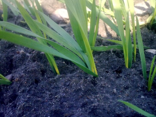

Witam mam problem byłem dzisiaj na polu i pszenica zaczyna mi żółknąć góra nie wiem co to moze byc a tydzien temu 17.04 pryskałem na grzyba duetem ale dodałem też 5kg mocznika czy to grzyb dlaej sie rozwija czy moze to mocznik ja przypalil a moze dac jej jakieś odrzywki np siarczan plonvit i mocznika 10kg
moim zdaniem na tym zdjęciu nie ma za bardzo co ratować :mellow: Jest 25 kwietnia i pszenica powinna już wchodzić w strzelanie w żdźbło a nie dopiero sie pokazywać. Ja bym wzioł to kultywatorem i wsiał jęczmień jary.
A tak wogóle to jaki termin siewu, może wymokło ?
U mnie pszenica też żółknie, a była ciemnozielona i pięknym wigorem. Dzisiaj sprowadziłem fachowca od ochrony roślin. Widział trochę mączniaka, ale ogólnie podobno niektóre odmiany jakoś dziwnie się zachowują przynajmniej tu gdzie wymarzły ogromne połacie rzepaku. Może pszenica odczuwa skutki złego przezimowania, albo brak opadów. Deszczu to pola nie widziały jeszcze w tym miesiącu.
Witam! ja mam podobny problem w przenicy ozimej [odmiana figura] i niewiem co to jest na moje oko wyglada mi to na brunatna plamistosc lisci,chociaz deszczu u nas jak na lekarstwo ale czubki zżółknięte i są brązowe plamki dodam ze jakiews 1,5 tyg prysnąłem ja mocznikiem jakies 13-15 kg mocznika na 300l nastepnie siarczan magnezu tez jakies 8 kg i 1l plonvit z z intermagu i po 1,5 tyg przelecialem ja ALKALIN PK 5:25 rowniez z intermagu ? czy to mialo jakis wpływ na to ze pozółkła ta przenica czy to brunatna plamistosc lisci i jakie ewentualnie preparaty mozna na to zastosowac
ja u siebie miejscami zauważyłem tak podejrzewam septorioze liści, urwałem kilka roślinek i do sklepu z Śor, na 100% nie byli pewni ale też tak podejrzewali to kupiłem TEBU na grzyba i prysnołem. Do tego dodałem PLonovit Z + miedz + siarczan magnezu+ antywylegacz 1l. Było to w piatek a w niedziele trochę popadało.
