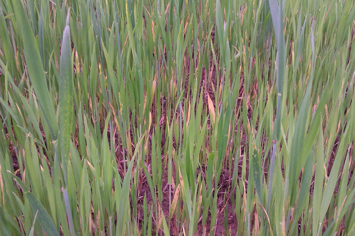

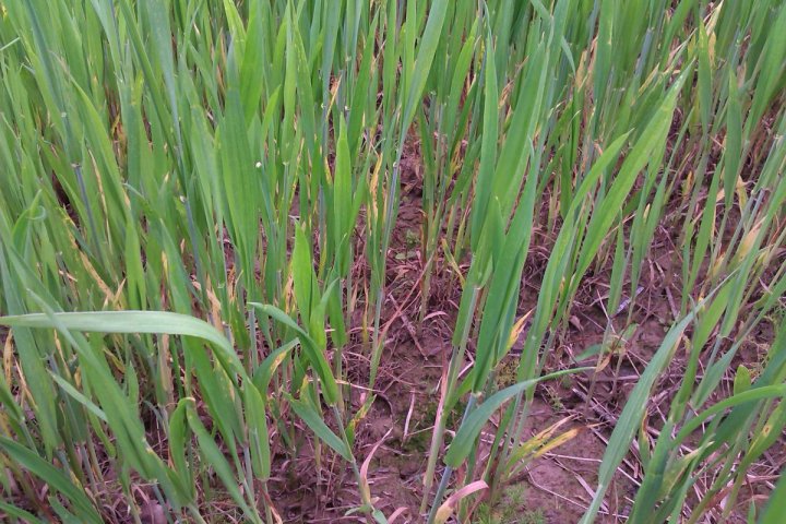

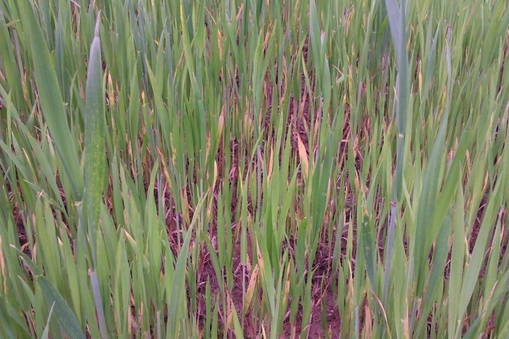

witam panowie powiedzcie mi co sie dzieje z moja przenicą robilem zabieg wirtuozem, czesniej na chwasty lancet plus czy moge jeszcze czymś ją dokarmić i czym pozbyc sie tej zarazy na lisciach? help
