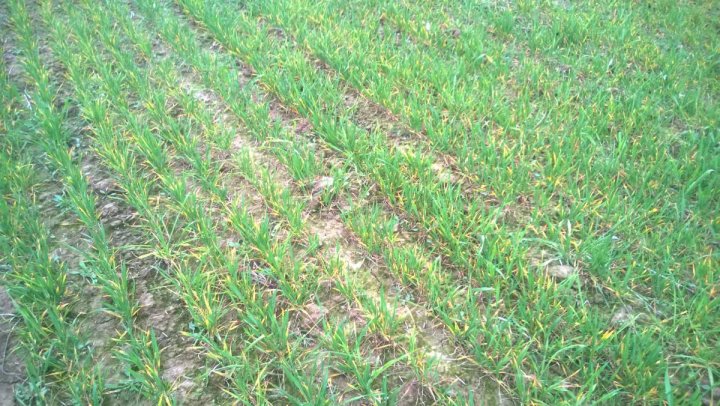

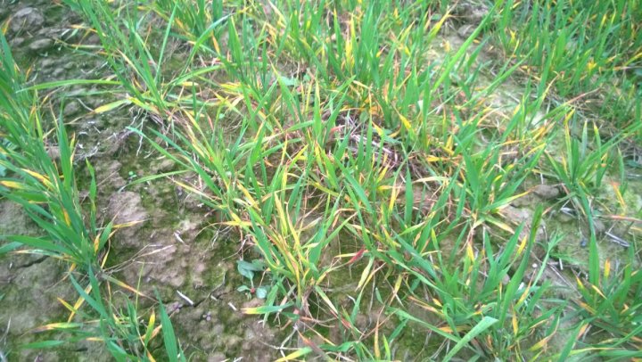

W zeszłym roku posiałem pszenicę dla kurek. Nie jest tego dużo, ale coś mi przyatakowało. Proszę o poradę co to za chorubsko ją dopadło? Od chwastów jeszcze nie było pryskane. Na jesieni przed siewem dałem nawóz wieloskładnikowy. Z wiosny dałem troszkę saletry amonowej.
A, o to i objawy: post-15075-0-63679300-1397392262_thumb.jpg
i
W sytuacjach krytycznych pH można zastosować nawóz wapniowy szybkodziałający- kredę i to tak żeby zboża miały jak najmniejszy kontak z wapnem. Do tego intensywne dolistne dokarmianie P, K i Mg. Na jesień próby glebowe/ewentualnie kwasomierz i zmierzyć pH, i wapno. Najpierw kasa na wapno, później na nawozy
