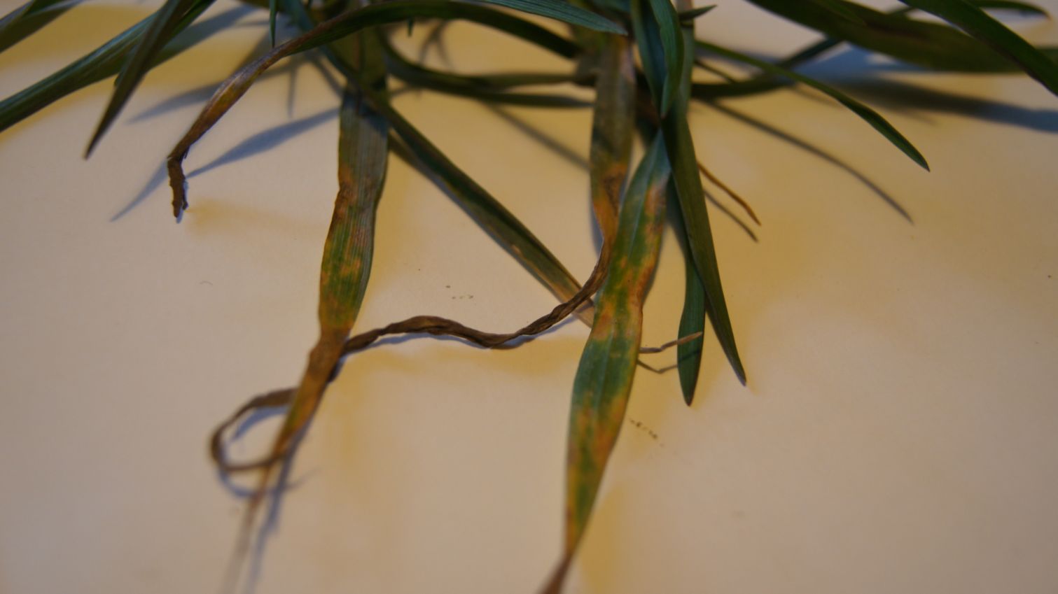

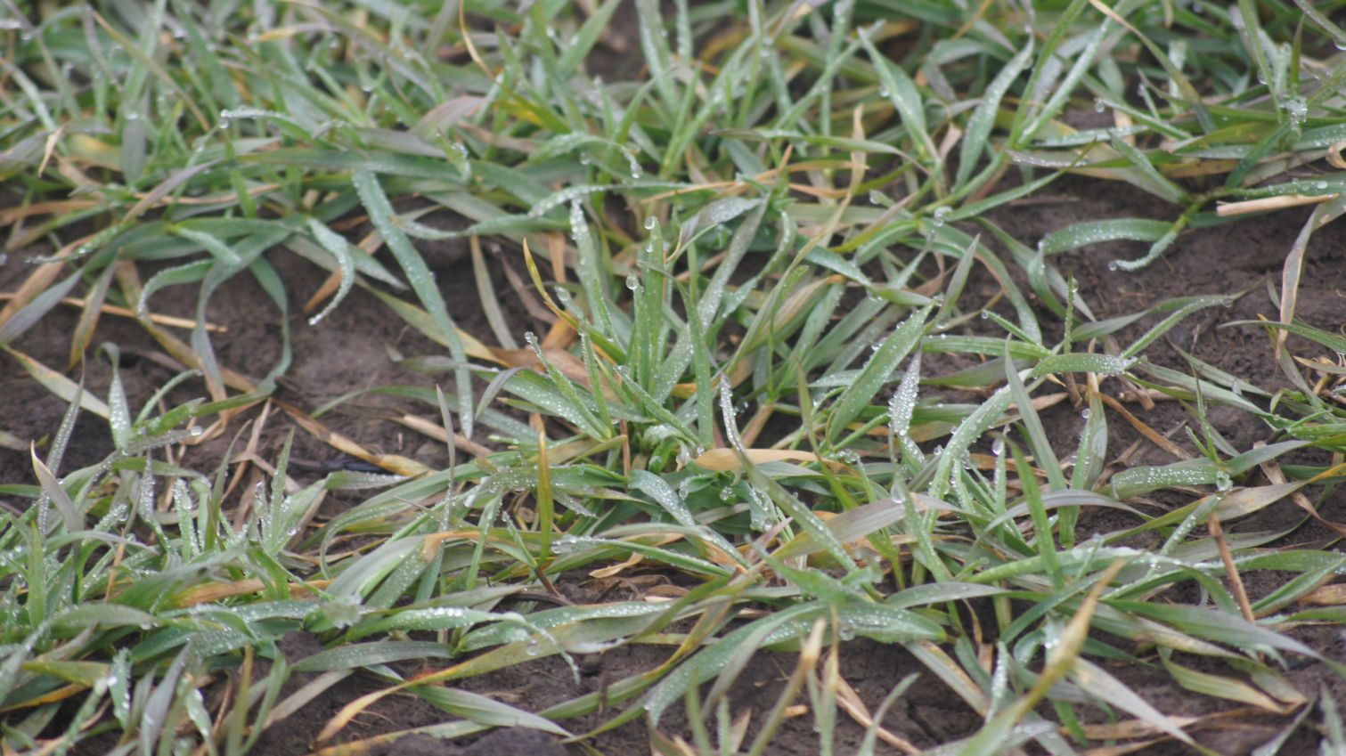

Sam nie wiem czy to maczniak,,czy jakies inne paskudztwo..Pszenica wyglada teraz tak...myslicie ze mozna jeszcze chwile poczekac?

No ja na Twoim miejscu bym pierw uderzył z azotem a potem jak ruszy wegetacja to coś dobrego na septorioze.,jakaś dobra ochrona by zwalczyła tą septorioze a przedewszystkim zachamowała infekcje pszenicy i zabezpieczyła przed dalszym postępowaniem choroby.

Dzieki za odp....co w takim razie na to zastosowac?
Kulawa koza ona jest ciemno zielona na zdj jest cala mokra od rosy...

Ja bym najpierw dał azot a jak warunki będą odpowiednie potraktował Tilt Turbo. Chyba że masz tyle kasy że nie robi Ci różnicy ile wydasz na ochronę.

Kulawa koza azot poszedl juz pare dni temu .. czekam na efekty..wiekszosc pszenic tak u nas wyglada...ale co sie dziwic,jest mokro,wilgotno i od paru dni siąpi taki mini deszczyk co jakis czas.
