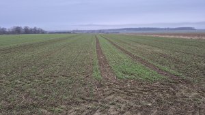

To normalne, ze w takich warunkach sa pewne objawy, ale zeby 30 grudnia pryskac na choroby grzybowe? Bedzie termin T1 to maczniak po zastosowaniu odpowiedniego srodka ustapi na pewno.
wszelkie odżywki, oraz zabieg T0 trzeba było stosować na krótko przed wstrzymaniem wegetacji. Teraz gdy temperatura waha się miedzy 0-6 stopni i ciężko mówić a jakimś wzroście roślin nie ma to najmniejszego sensu. Większość fungicydów działa w temperaturze powyżej 12. Niektóre tylko około 8.
raz rzadko który środek grzybobójczy działa w temp plus 2 stopnie .. dwa jeśli już działa to jest bardzo drogi .. trzy rośliny żółkna na słabszysch stanowiskach bo one cały czas prowadzą wegetacje i mogą byc już braki w skaladnikach pokarmowych .. moim zdaniem najlepiej było by dać odżywke
Jaki dureń daje odżywki teraz? Co tym uzyskasz ? gdzie ekonomia? Niech żółkną sobie te liście taka pogoda przyjdzie prawdziwa wiosna wtedy lepiej pojechać jeden raz wiecej z odżywkami niż teraz napewno to sie w jakimś stopniu odbije na plonie ale nie teraz Panowie troche rozwagi
Z ta odzywką teraz to wygrałeś z całym szacunkiem.odzywki stosujemy w głównej mierze w celu wprowadzenia mikroelementów w formach najlepiej dostepnych,gdzie możemy w duzym stopniu podać wiekszość potrzebnych roslinie pierwiastków[warunek oczywiście temperatura i odpowiednia faza wzrostu,szybki przyrost masy zielonej]co do makro w odzywkach to raczej zaspokojenie sumienia niz odpowiednie podanie.Z jednym sie zgodze żółkniecie na słabszych stanowiskach moze byc spowodowane nadmiernymi opadami,a ze względu na swoista strukture gleby[mniejsza zawartość prochnicy,mniejsza ilość mikroorganizmów]nastapi wyplukanie skladników poza system korzeniowy rośliny.
jak juz odzywki to na pewno bez azotu. druga sprawa to wlasnie czy rosliny w pelni z nich skorzystaja?
