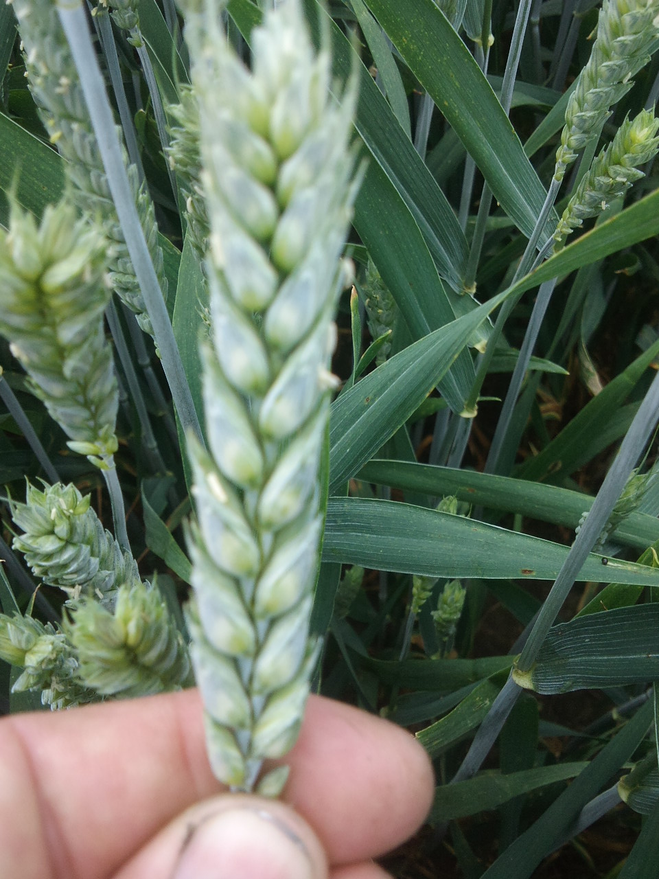

Wstaw foty chętnie zobaczę ten rekord jak wygląda
Heniu nie ma problemu .
Jutro wkleję.

Porobie fotki to zobaczysz róznicę w kłosach i nie tylko .

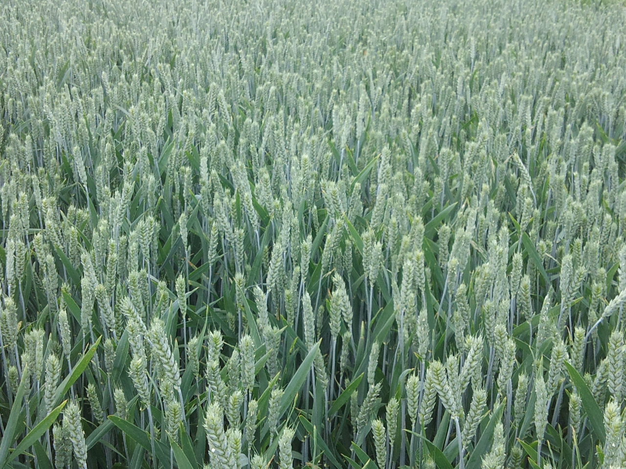

ładna , wstawił bym moją ale za duży rozmiar zdjęcia i nie wiem jak to zmniejszyć ;[
Panowie mam problem, jako że moja pszenica od kilkunastu lat nie była zmieniana dlatego przyszedł czas na nową i tu zaczynają się schody bo mam problem jaką odmianę wybrać.. Doradcię mi z wyborem odmiany, klasę gleby mam II ale chciałbym żeby była odporna na choroby grzybowe i miała jak najlepsza mrozodporność, myślałem coś nad odmianą Toras badz Actuer lecz sam nie wiem jaką najlepiej kupić, może wy macie jakieś propozycje co do odmian pszenicy?

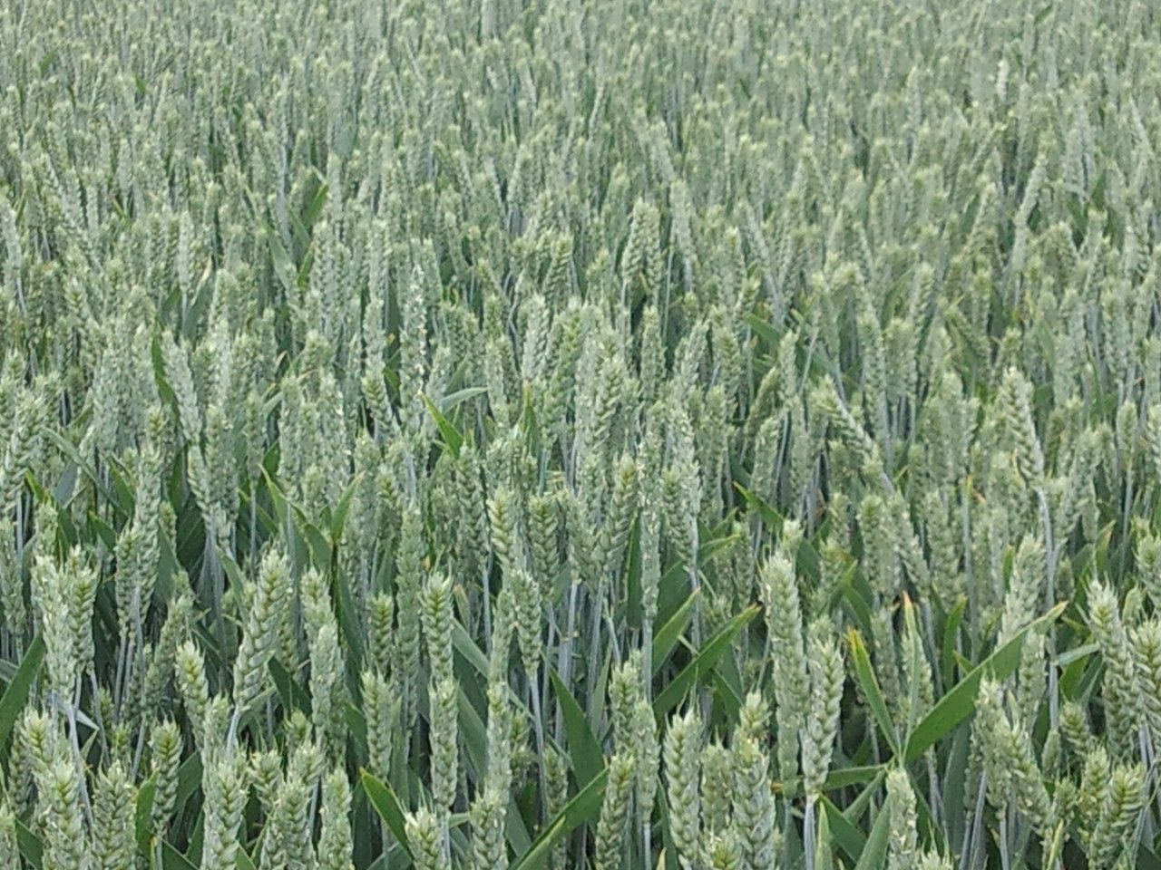

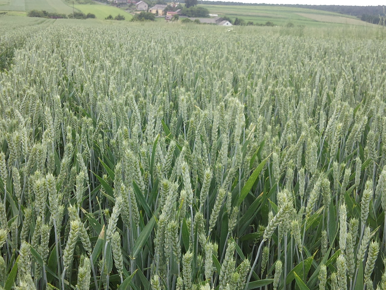

U mnie Ozon dużo gęściejszy, mimo że był najrzadziej siany 180kg/ha, ale u Cb tak jak piszesz jeszcze powinno przybyć kłosów ;)
jaki obstawiasz plon ? 7-8t/ha ?

Renault wstaw fotki Twojego Ozona.
