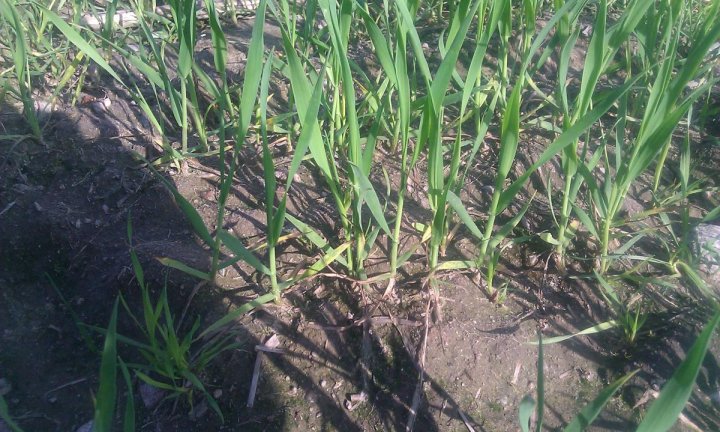

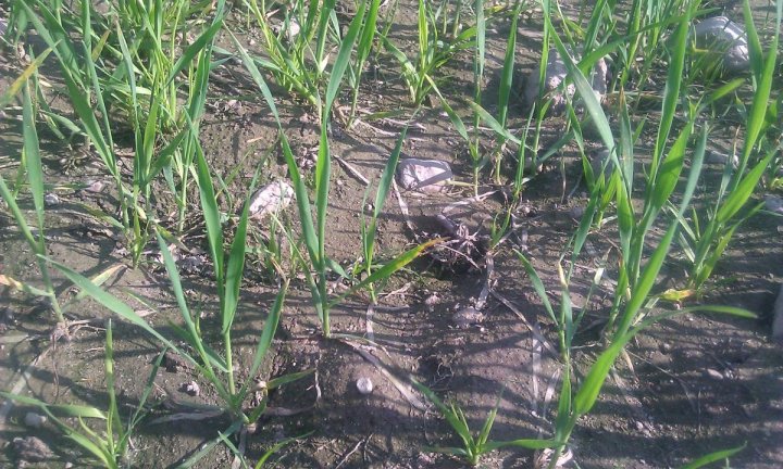

Pszenica Bamberka siana po kukurydzy 9 października. Wygląda dość słabo:) Posiana rzadko bo miała się super krzewić a jak widać na zdj w ogóle się nie rozkrzewiła. Jedno ziarno to jeden pęd. Czy jest szansa że jeszcze sie rozkrzewi? 18 kwietnia dostała 80Kg saletry, 30 kwietnia 40kg. Co mogło byc przyczyna że nie ma w ogóle pędów bocznych? Ten rok taki dziwny czy problem to późny siew?

O saletrze piszesz w kg masy rozsianej czy kg N/ha ? - bo jeśli nie to ostatnie to masz powód
kg saletry a nie N. Czyli myślisz że to jest przyczyna? W tamtym roku miałem pszenicę jarą i w podobnym naworzeniu ładnie się krzewiła. Ale może z ozimą późno zasianą tak jest. Można jakoś to teraz naprawić?
Edytowane przez majes
Teraz już jej nie dokszewisz tyle saletry to na jedną dawkę o połowe za mało tym bardziej jeśli kuku na ziarno to na rozkład słomy pobrała azot glebowy daj jeszcze z 200 kg to może coś z tego będzie :blink:
