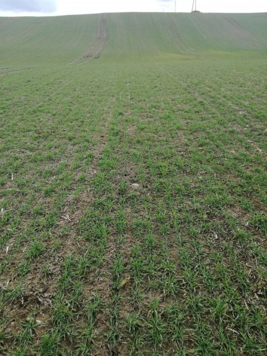

Jest sens to ratować ? Skasowana 100letnia łąka ph ponad 6 siana 13 października ok 270kg nasion na ha odmiana sailor. Od miedz słabo powschodziła pole było przesuszone bo było sporo darni i było kilka razy agregatowane dałem jej teraz siarczan magnezu 150kg. Na ha i 200kg saletry na ha . Myśle ją jeszcze pobronować może coś zagęści . A co myślicie o wsiewce jarej ? Tyle że samej wsiewce bo ziemia to strasznie tłusty ił z borowiną i tam teraz nie bardzo z uprawkami
Kolego a to może robale załatwiły sprawę. Podobno lubią w pierwszym roku po przeoraniu łąki spustoszyć pszenicę. Swoją drogą strach pomyśleć, że wysiałeś aż 270 kg nasion, a wschody takie mizerne. Ciekawe co by było jakbyś zastosował zalecane 160-180 kg/ha :D
