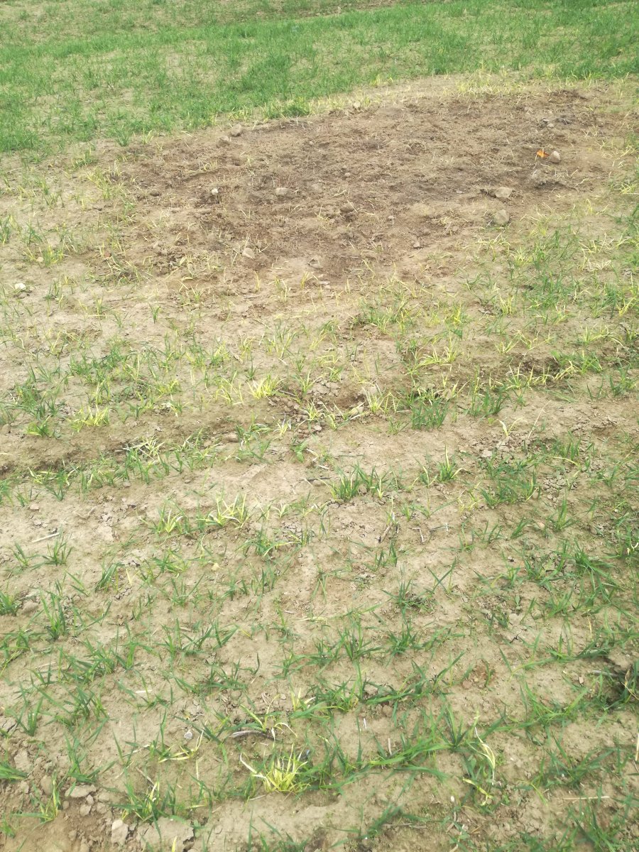

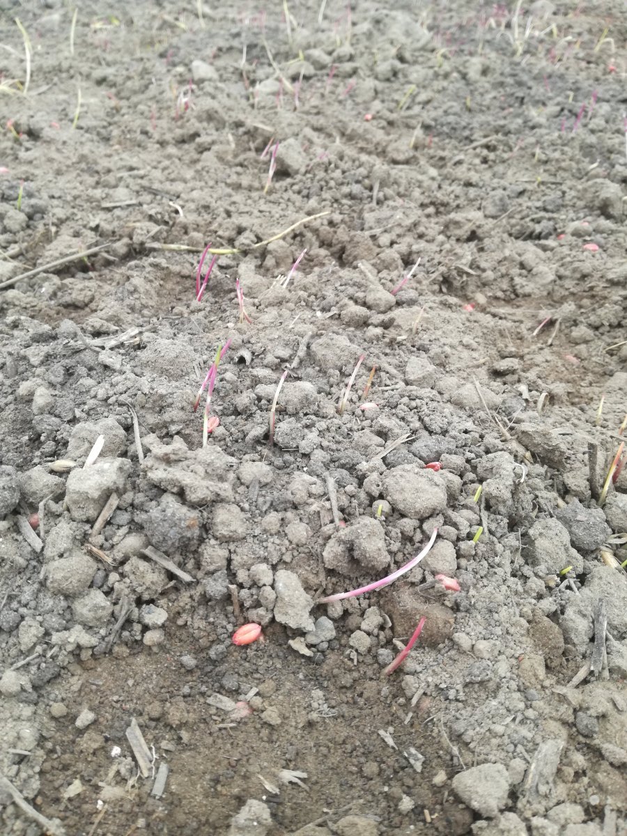

Panowie ginie mi tu pszenica w jedym miejscu, wzeszla zielona, zrobiła sie zolta odrazu i wyginela na 1,5m2 i tak z każdym tygodniem lekko sie poszerza. Przesialem to ręcznie i takie kielki ciemne wychodza. Co to moze byc? Herbicyd byl w zeszłym tygodniu takze to wykluczam.
43 minuty temu, jarecki82 napisał:
A jak dosiewales ręcznie to nie było jakichś robali w ziemi.

Nie bylo nic widac, mysle zeby to skopac szpadlem i jeszcze raz przesiac.
Wygląda na wylany chlomazon z opryskiwacza. Albo Ty albo sąsiad pozbył się reszty cieczy
Zważywszy że obok rzepak to niemalże pewne.
Pryskalem navigator+chlomazon wlasnie, ale tam nie plukalem banki, bodajze z quickiem na samosiewy zbóż, ale to woda przemyta banka dwa razy troche tam poszlo. Da sie to jakoś naprawić?
Jest szansa że za rok urośnie, choć ja 4 latatemu kupiłem pole i w jednym miejscu poprzedni właściciel coś wylał to do tej pory usycha.
Na takie miejsca to dużo próchnicy, nie wiem czy węgiel aktywny też nie zneutralizuje.

Popluczyny a jednak narobia szkody. Nasypie tam torfu lub ziemi z paczki i zrobi sie eksperyment :D
Dlatego na opakowaniach jest napisane resztki cieczy rozproszyć po polu lub nieużytku.
W samej pompie wężach i lancach zostało Ci kilka litrów stężonej cieczy i to wystarczy żeby narobić szkód

Plukalem sam baniak bez lanc, ale to czasem i staram sie w 1miejscu lub ma jakiejś polnej drodze.
co do pozostałości to w plantacji po porzeczkach w której omyłkowo był zastosowany lumax w dawce 5l /ha przez pomyłkę już drugi rok nic nie chce rosnąć, wszystko ładnie, do fazy kiedy zboże łapie 4 liście zaczyna ginąć
Jak nie szkoda ci równowartości jednego czteropaka to zrób podstawowe badanie gleby z tego fragmentu.
