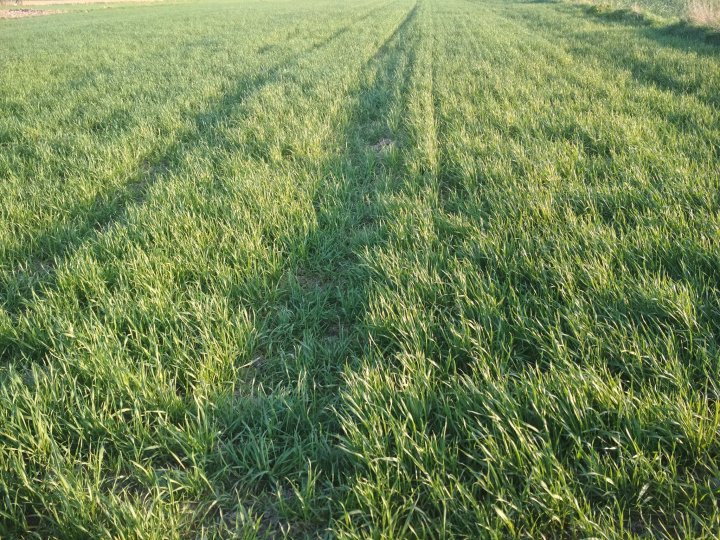

Generalnie w tym tygodniu rozsypuję II dawkę na wszystkie pszenice i wszystko chcę skróciś i pojechac z T1.
Nie mam Natuli w tym roku. Jak ja miałem czas na zakupy , to centrala nasienna nie miała niczego na składzie, a jak już pojechałem w pole, to nie miałem czasu na jeżdżenie do Zamościa.
Mam w tym roku Ostrogę, Torasa i Bohemię. Tak wyglądała Ostroga tydzień temu

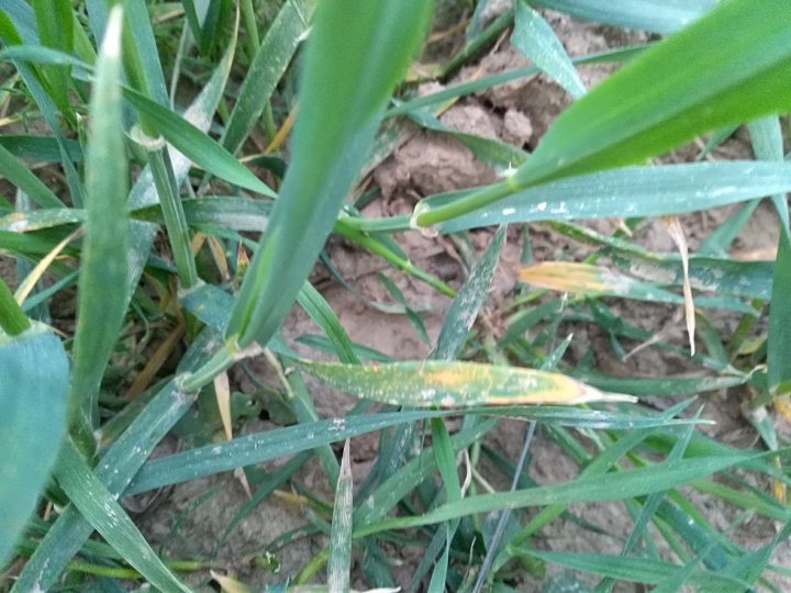

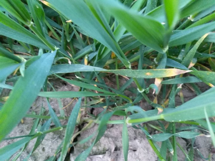

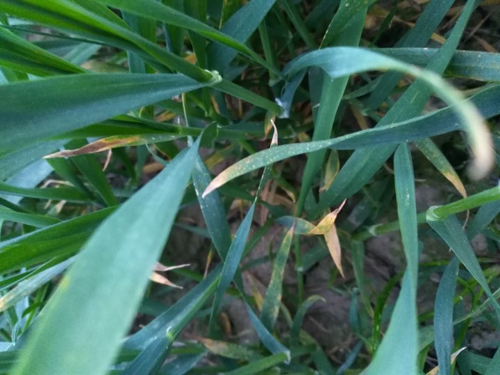

Witam. Czy to na zdjęciach to jest poparzenia czy choroba jakas? Pryskane było Zamirem (prochloraz i tebukonazol) w połączeniu ze Stabilanem, mocznikiem 10%i siarczanem mg 4%. Występuje to tylko w dolnych liściach. Górne wyglądają ładnie.
Mączniak wedlug mnie i septorioza

@panRys87 na maczniaka daj np. Lotus/Leander 0.4÷0.5L powinno wyczyścić, na septerioze to trochę gorzej bo trudno ją usunąć pewnie epoksykonazol np safir 0.6÷0.8L. Ale to tylko takie moje propozycje.
