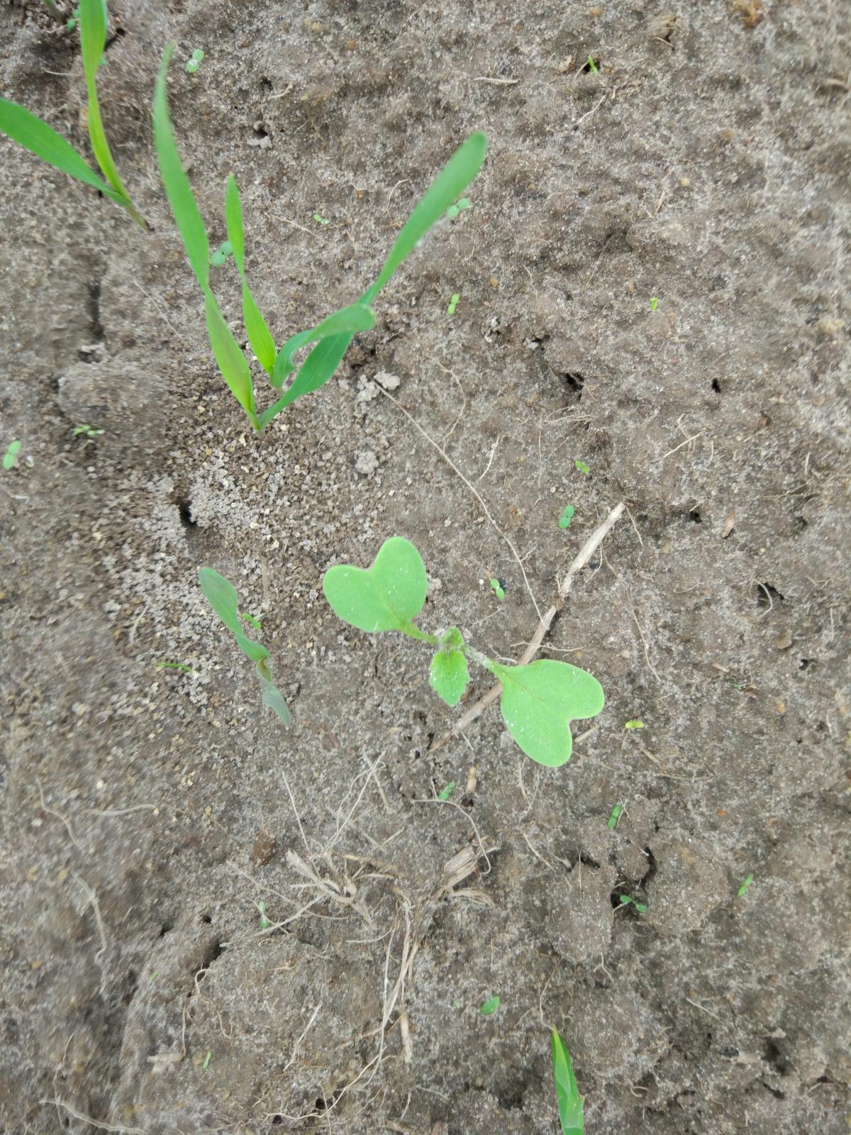

A co dorzucic na gorczyce polna w zycie do ctu, o ile to gorczyca jak mniemam. Sporo i rosnie zyto dopiero 2 liscie wiec do 3 z opryskiem zaczekam.

Możesz dodać najtańszy tribenuron lub chlorosulfuron- Glean, w pierwszym przypadku jeżeli wschody będą nasilone to na wiosnę może być konieczna poprawka- tribenuron nie trzyma tak doglebowo jak chlorosulfuron,

A mieszanka 1l CTU + 1l boxera + 0,15l DFF ? Cenowo wychodzi całkiem nieźle. Zwalczy chabra?
Po 2l CTU + 0,15l DFF zawsze miałem czyciutko, najwyżej kilka maków na hektarze

Dzieki, gleanu 15g czy za duzo? Gleba lekka
Taka dawka Gleanu będzie już zwalczała inne chwasty dwuliścienne, trąci miotłę też. Dawki powyżej 7g będzie skierowane na samosiewy+trochę tobołki+komosa. Na same samosiewy 5g to jest już dość.

Działa minmalnie doglebowo ale nie uwzględnia się tego w zaleceniach, ja dawałem tribenuron i gorczycę zwalczyło mimo iż w glebie były małe siewki. Troszkę silniejsze działanie ma metsufluron, jednak dłużej on w ziemi leży i słabiej działa na chabra.
Z chabrem może być różnie, ogólnie dawka optymalna to 700g czystego CTU, a DFF podbijesz działanie. Wadą Boxera jest niezwalczanie chabra w tej dawce, za to dobrze czyści przetaczniki, miotłę i przytulię- jedna z lepszych substancji. Mieszanka CTU+DFF też bardzo znana i skuteczna, i co ważne ryzyko uodpornienia jest znikome a i kieszeni nie drenuje za bardzo. Co do Lancetu to też jestem zadowolony nawet w niższych dawkach- tylko kwestia wykonania zabiegu w fazie krzewienia
