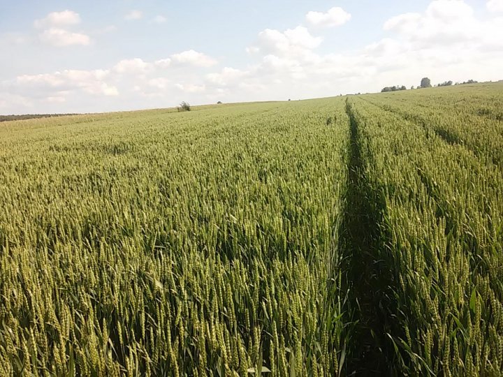

pszenica to Arkadia, kupiona z centrali, mtz 57g. dostala 180 N w trzech dawkach, 5l basfoliaru, t1 mondatak+ duet star + moddus + ccc, na klos tebu z insektycydem. przedsiwanie 250kg polifoski 6 , do wiekszosci zabiegow siarczan magnezu. Ph w okolicach 5,5  , na jesieni 3 tony wapna magnezowego . Starałem się jak nigdy a wyszło jak zwykle.
W arkadii nie robiłeś T2? Toc maczniak musiał tam strasznie szaleć!
Poprawileś ph do 5,7 i nie więcej, może nawet uwsteczniłeś fosfor dużą ilością wapna, (nie wiem jakie wapno). A jak reszta składników? 250 kg Poli 6 to kropla w morzu potrzeb. Za rok ph będzie lepsze, bo to podstawa
A mączniak swoją drogą też mógł popsuć ziarno, aż tak wiele nie zainwestowałeś więc jest wiele czynnikow, które dały Tobie taki efekt
nie dałem bo wygladała na zdrowa. W galerii bedzie zdjecie jak wygladała , jedynie na piachu (V,VI kl) bylo widac oznaki chorób.
zrobie badanie po zniwach to będę wiedział co i jak. W tamtym roku P i K mialem na średnim poziomie bo robilem badanie, ph i zawartość magnezu miałem do poprawy , zobaczymy co bedzie na łódce, ale mam nadzieje ze chociaz 5 ton uleci

to może być dobra myśl ponieważ pszenica miejscami byla porażona zgorzelą podstawy źdźbła. Bardzo mokra jesień, kompletyny brak rozkrzewień przed zima nie pomógł jej... tak wygladała 8 marca 2017 roku a drugie zdjecie z 2 lipca . to samo miejsce
