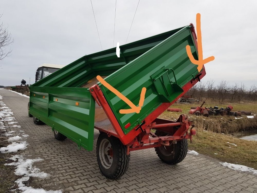

Ile taka burta może ważyć ? No a właściwie po co ma ściągać ?
Pewnie dobrze ponad setkę kilo
1 godzinę temu, Rolnik1973 napisał:
Bardziej mnie martwi tylne dolne otwieranie tz jego zasada działania " na raty"
Dobrze widzę że są tam dwa dzyndzle na sprężynce jak zasuwki do kurnika? Jeśli tak, to powiem no bez jaj, taki szacher macher konstruktor i remontowiec i nie umie pręta dać w poprzek przyczepy z płaskownikiem na końcu, nie mówię już ładnie dźwignię pod podłogą schować.... Ogólnie stwierdze że zrobiona żeby na pierwszy rzut oka się podobała, ładne burty, i to by było na tyle. A kij to, do kolejnej co będę robił (a w sumie już robię) też daje profilowaną blachę na burty, niech się biją chłopy przed żniwami o nią😁
gdy przybliżyłem to jest taki skobel przesuwany w bok i wisi rączka .. zaznaczyłem czarnym kaj -
No ale podnaporem nawet jak się to przesunie i otworzy to bort się skosi i drugiego się nie przesunie dzyndzla. No spier🐱olone, 1000 trza urwać za to.
pod naporem to nima bata bo się nie przesunie, chyba że na pusto, troszkę to wygląda mało profesjonalnie ;) no ale działa.
otwiera się okienko i prawie tył się wysypie, mam taką i nie mam z otwieraniem borty problemu    wystarczy trochę pomyśleć
Nawet pierwszego nie odsuniesz, chyba że młotek i prać aż puści, ale to po pierwszym sezonie zamiast farby rdzę będziesz miał. Co do ceny miałem napisać 11, ale jak tak patrzę to wolałbym czego innego poszukać, niby nie brzydka, niby solidna, ale ma parę pierdół które uprzykrzą jej użytkowanie
Ale to jest fabryczny germański taki wymysł dolnego otwierania, patrzałem te co ma orginalne i jest tak samo,  to jak germaniec tak wymyślił to może jakoś działa.
Tandeta i tyle, nie tylko zboże się wozi a i przy pryzmie czekać aż z tyłu zleci to też mi sie nie widzi
a ja wam powiem że wydaje mi sie że pier**licie głupoty i robicie igłę z wideł,fakt że mogło by być inaczej to zrobione,ale ta burta ma 2mz hakiem  u góry na zawiasach,pociągniesz na raz  za obie zasuwki i otworzy sie bez problemu
Już mam pomysła, połączę ogonki stalowym drutem, podniosę do góry bywyszły z blokady i za rączkę druta szarpnę w bok i 2 razem się otworzą😁
Edytowane przez Rolnik1973
@Rolnik1973 coś takiego jak w ladowaczach stoll do ryglowania by się sprawdziło , rączką wysuwasz oba sworznie czyli praktycznie to co wykombinowałeś
